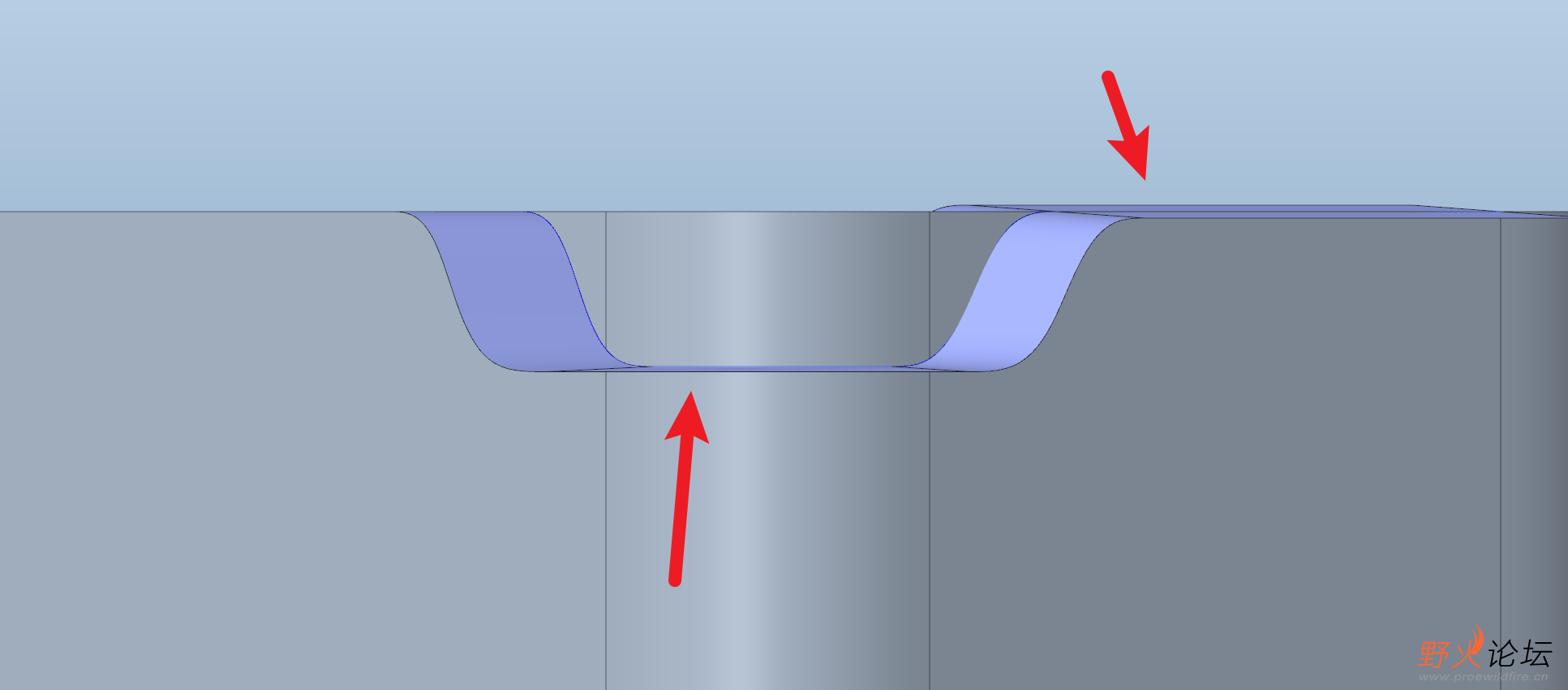

遇到一个问题,图中箭头指示的两个面可以保持水平吗?
搞了半天搞不定!

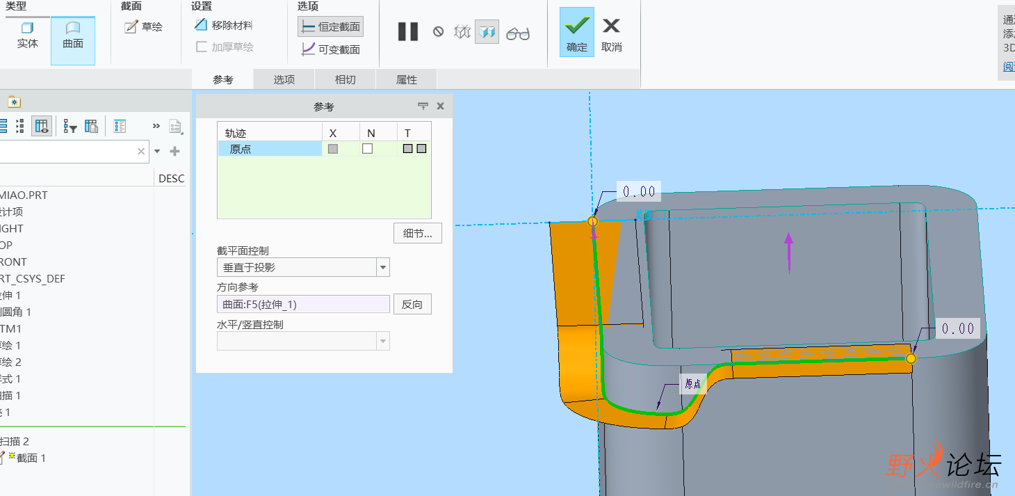

发表于 2022-4-27 23:22 | 显示全部楼层
垂直于投影,试试看。
926
1157
 楼主| 发表于 2022-4-28 08:59 | 显示全部楼层
钟汉昌 发表于 2022-4-27 23:22
垂直于投影,试试看。
我做出来的结果还是不行,界面跟您的有差异,麻烦您给看看。Creo版本7.0

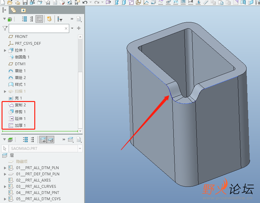

发表于 2022-4-28 09:06 | 显示全部楼层
加了4步骤,自己琢磨下看能不能理解。  图纸设计的草绘线条跟造型布置的不够好, 没贴平面导致不能垂直裁切。

发表于 2022-4-28 15:48 | 显示全部楼层
saomiao2.prt.rar (173.46 KB, 下载次数: 9)
参与人数 2威望 +1 金钱 +5 收起 理由
main90 + 5 赞一个!
creo 11.0

 楼主| 发表于 2022-4-29 09:12 | 显示全部楼层
感谢 感谢!果然行了。
