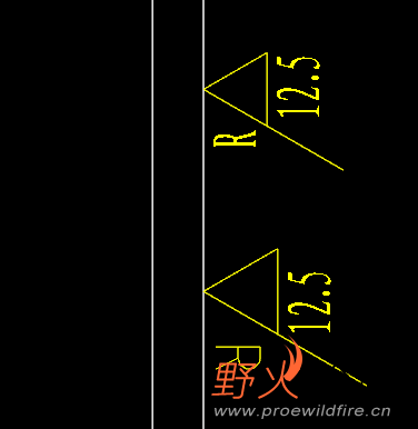

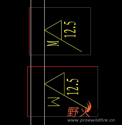

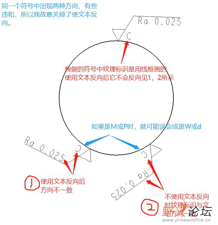

你可能没明白我说的是什么。我说的是我做的这个符号中纹理是用线框画的所以不建议使用文本反向。并没有说你的用法是错的。
如下图所示。
我知道这个问题,但我没去改它实在是因为我太懒,不想去再定义一次分组,而且因为在CAD机械版中也是这样标注的。所以我也懒的去改了,如下图所示:
如果实在是要用文本反向,那么去把纹理标识中改成字符才是最好的。如下图所示。基于你的坚持我已经完成了更改,下载将稍后发到一楼中去。
@liulin_ch 我自己做符号难道我不知道它其中的问题之所在?开嘲讽之前先搞清楚别人在讨论什么好吧。

发表于 2022-4-28 13:10 | 显示全部楼层
vcnahtb 发表于 2022-4-28 10:11
你可能没明白我说的是什么。我说的是我做的这个符号中纹理是用线框画的所以不建议使用文本反向。并没有说 ...
只是提个建议,不接受算了,纹理可以用文本表示,不是用线表示的
309
490
 楼主| 发表于 2022-4-28 13:33 | 显示全部楼层
fuguangyi 发表于 2022-4-28 13:10
只是提个建议,不接受算了,
没有不接受,我知道问题所在。只是昨天那个不使用文本反向才能保证文本方向一致。新修改的已发到1楼,谢谢指正。

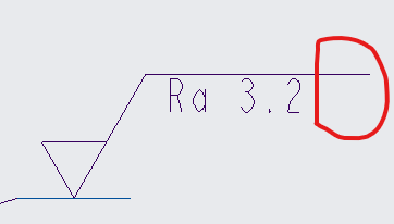

发表于 2023-4-21 11:40 | 显示全部楼层
谢谢楼主分享!非常实用,
请问粗糙度符号上边横线可以改短一点吗?
如下图所示
