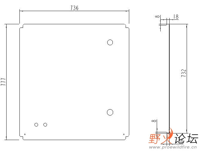

CREO3.0钣金件怎么转为展开CAD平面图?

展平创建工程图

3.0没这个功能
 楼主| 发表于 2022-4-28 11:44 | 显示全部楼层
请问下那个版本的  可以直接生成CAD的平面图?

5.0
发表于 2022-8-31 10:53 | 显示全部楼层
设置好零件的折弯表以后通过平整形态预览创建平整形态实例即可创建展开图 会图里添加模型 找到展开实例添加即可
