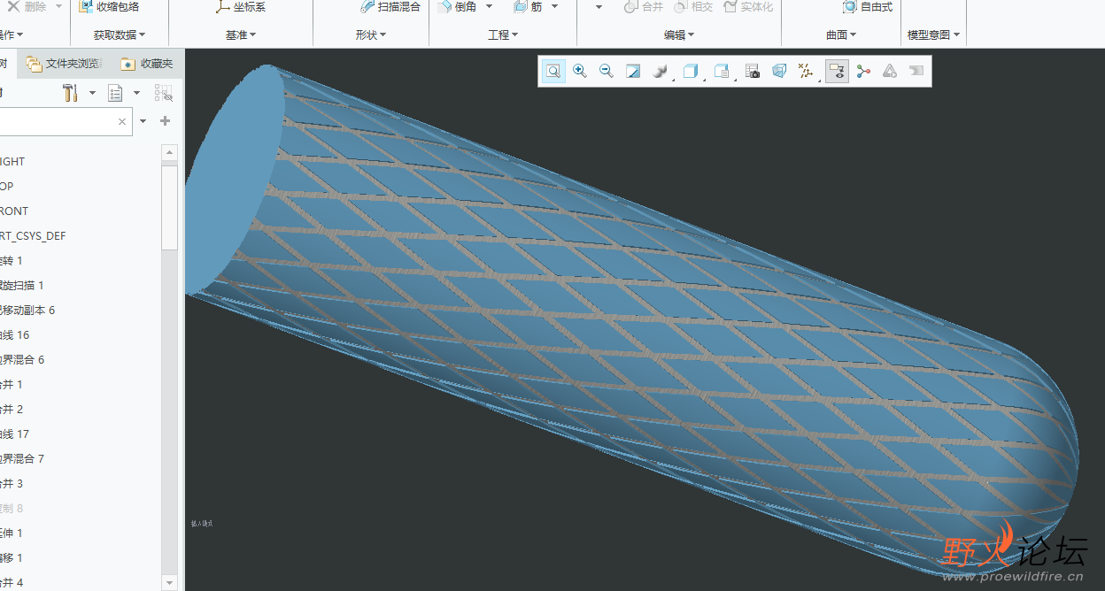

发表于 2022-4-27 10:41 | 显示全部楼层
投影曲线  扫描  再阵列吧
119
3610
455
5231
发表于 2022-4-27 12:03 | 显示全部楼层
pkwon 发表于 2022-4-27 10:41
投影曲线  扫描  再阵列吧
人家带弧面得
creo 11.0
919
1039
发表于 2022-4-27 13:42 | 显示全部楼层
做法都一样

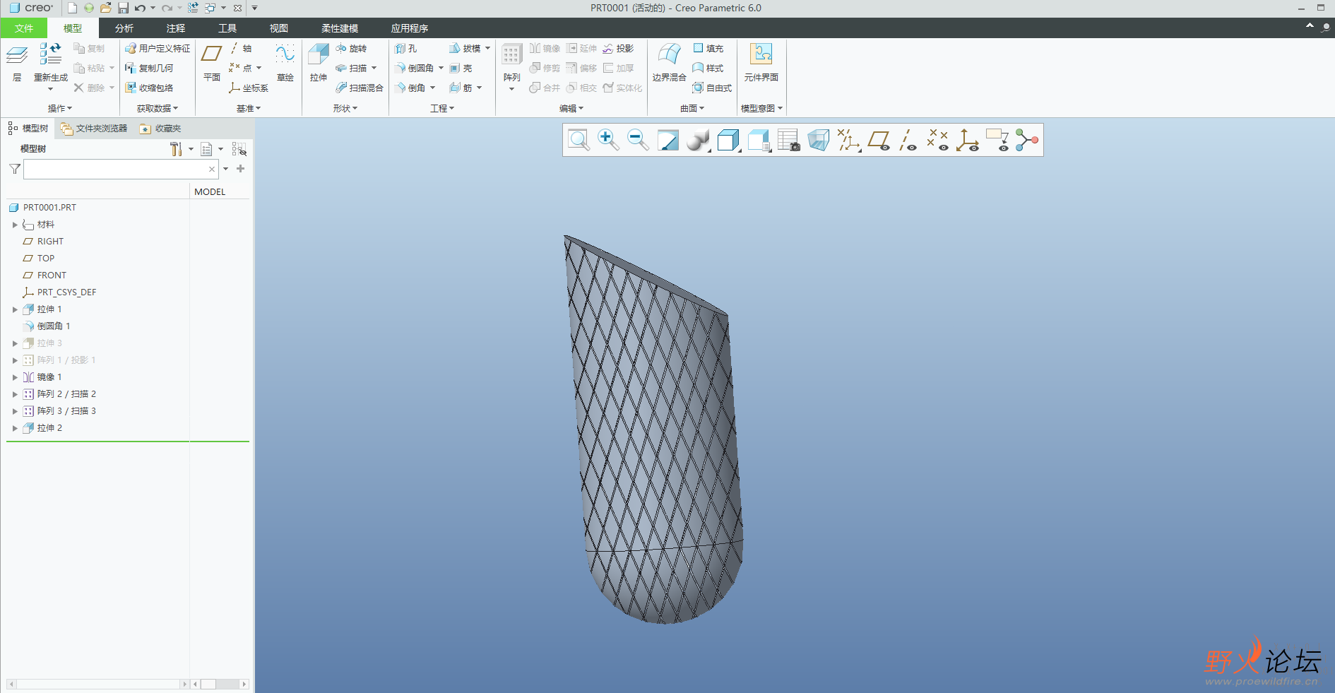

发表于 2022-4-27 17:16 | 显示全部楼层
可以做成这样
