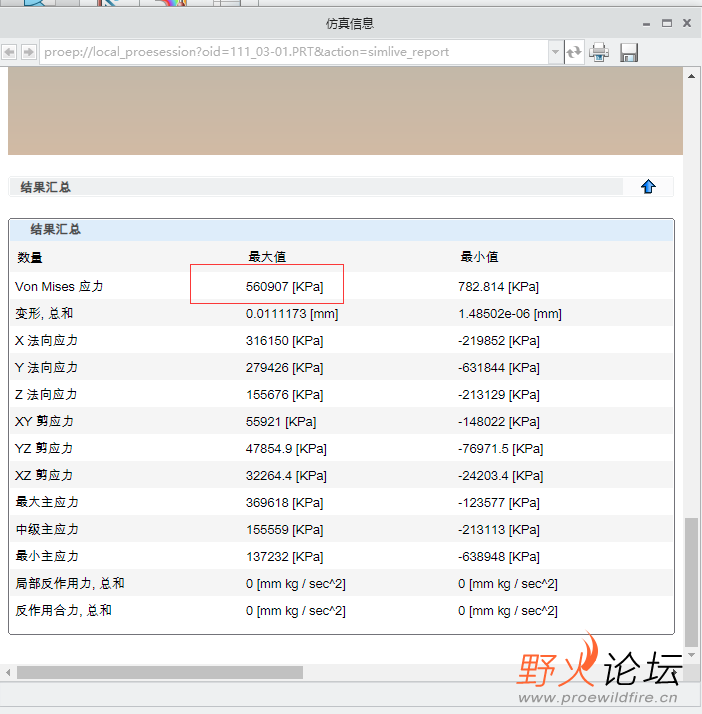

从下面的实例,使用大梁插件优化设计,配合creo实时仿真,齿轮做了不变位和优化变位两种齿轮,做了简单的受力分析,就可以看到齿根部应力,变位后的齿轮应力明显小了:
1、不变位
2、变位:
游客,如果您要查看本帖隐藏内容请回复

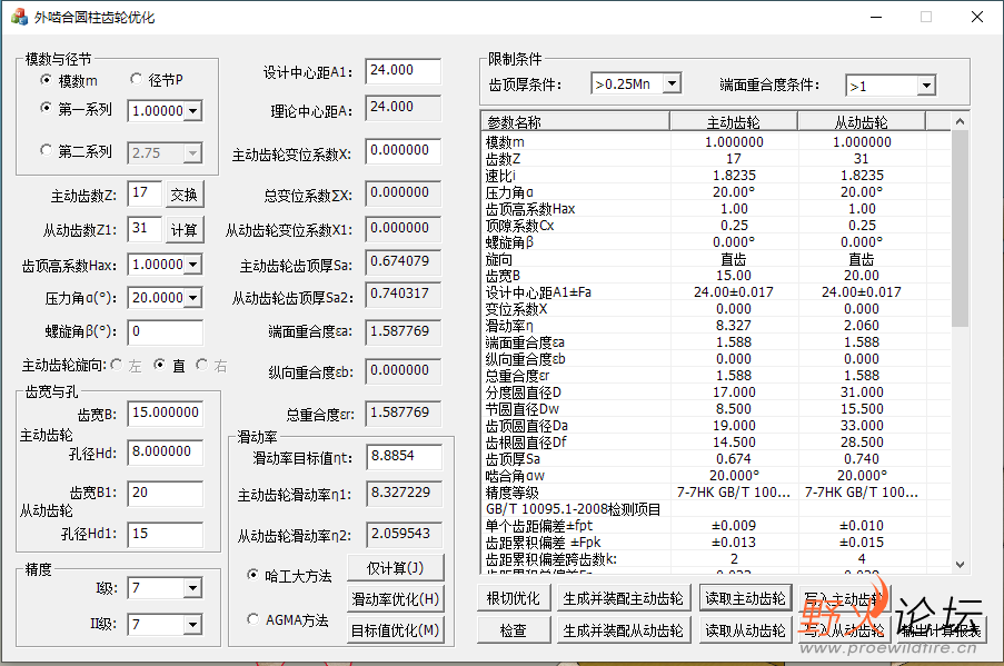

基于creo下的大梁齿轮插件,可以根据条件限制(重合度、齿顶厚度、滑动率,不根切等)优化出合理的齿轮参数,自动生成带参数的3D模型和同名工程图(带检测表的)。
对于新手,可能没法理解,但是只要按推荐条件对于小齿轮大于10齿以上的,很方便优化出合理的参数,对于少齿齿轮,需要一定的判断,主要体现在齿顶厚度(不顶切)、不根切,重合度等设计要求上。
一般少齿齿轮都是斜齿轮,使用寿命不会很长,例如电动工具、家用产品的电机轴齿,端面重合度在大于1,总重合度会大,使用问题不大,
