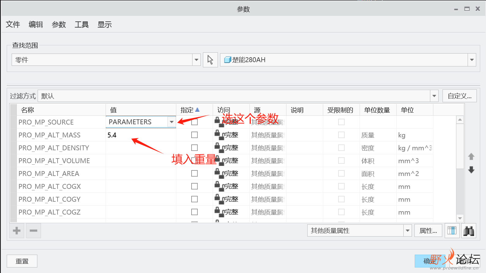

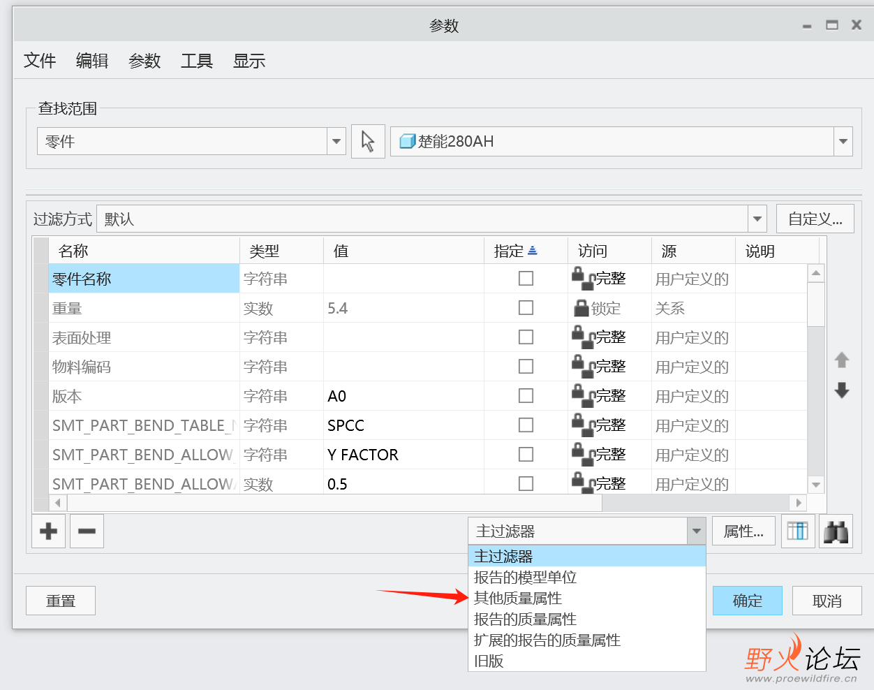

[原创] 对于导入的零件如何处理密度,让重量逼近真实

既然知道重量了,直接在参数里填重量会不会方便点?
