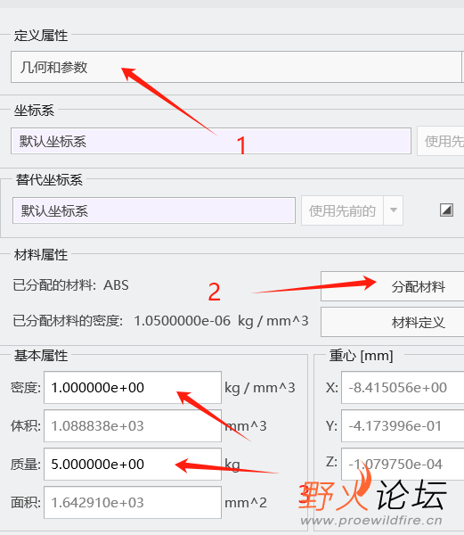

发表于 2024-11-25 11:19 | 显示全部楼层
更改---材料定义

给导入的零件赋予确定的质量,是常用到。之前花了一些时间,找到一种方式,还比较方便。
分享做法:
1,文件下的:准备--模型属性--质量属性--更改:
2,在质量属性下的最上面的选项上选择:几何和参数;然后输入确定的质量值;并且选用随意选择一个材料赋予。
系统会按指定的数值,计算质量。bom中看看。
另,质量属性下的另一个选项:完全分配。怎么用?
