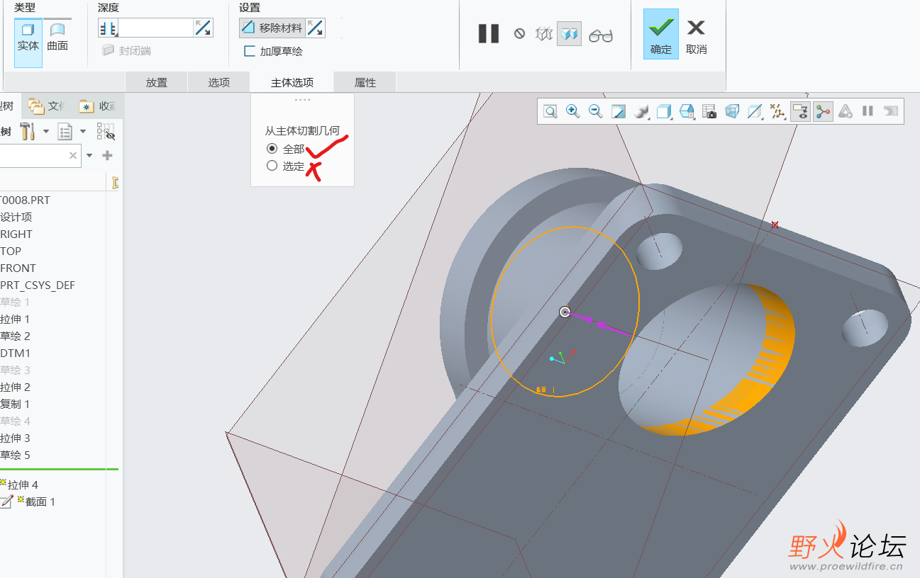

搞定了,印象中,第四天了。原来只是一个小小的设置。
我也不知道这个设置的效果,所以设置来看看,结果就忽视了。
