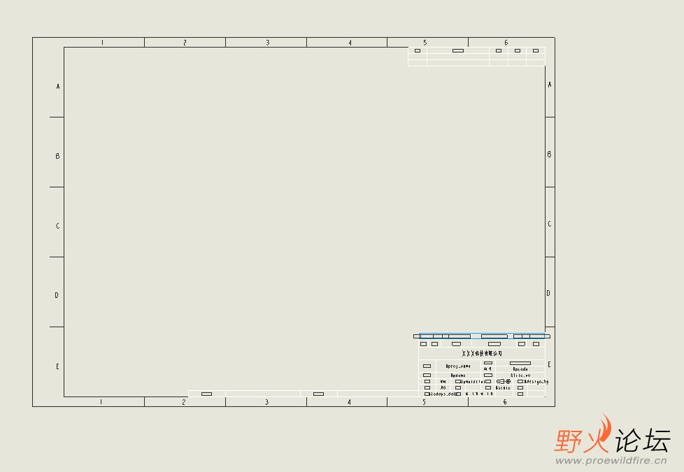

工程图框线如何改成黑色

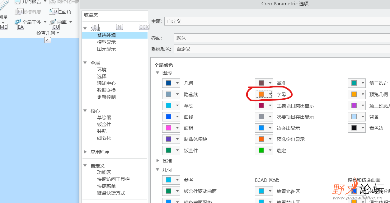

你是换了环境颜色吧?使用默认的系统颜色看看,后者单独修改一下字母的颜色

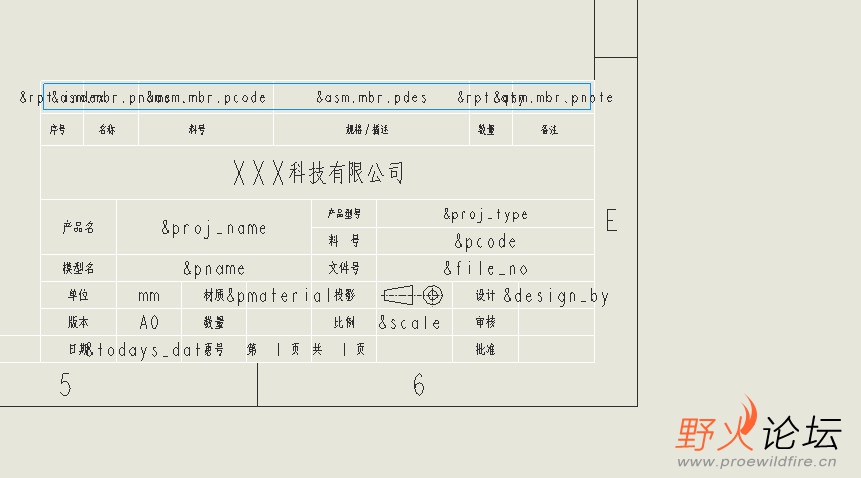

是图框,字体及图框外部线都改成黑色,但表格上的线不知如何改
