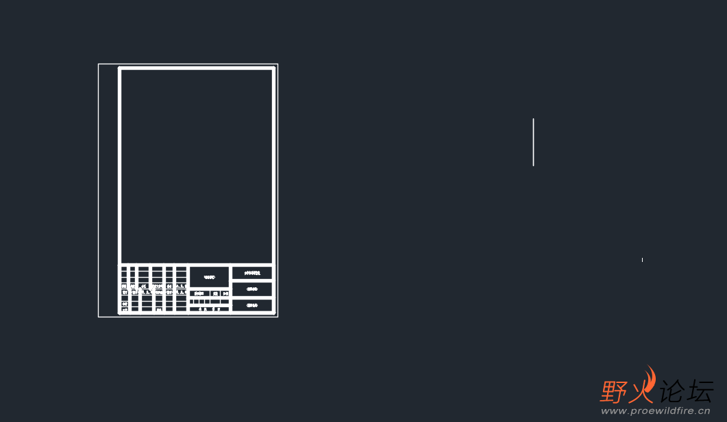

就是我把一个图复制粘贴到另一个图的时候,粘贴完成就变成一条线了?这是为什么,求大神指教。

一种是 视图方向不对;
一种是复制的是块文件,而原图形里面本来有同名的块文件。

是不是图层显示的问题,你检查一下

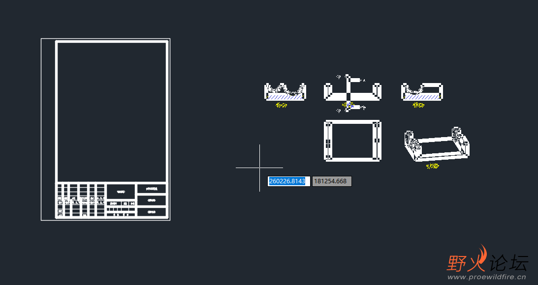

是图层的问题,被我冻结了
