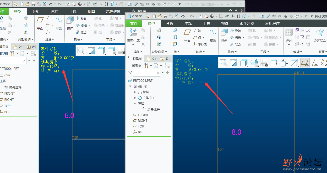

同样的背景,同样的注释。8.0显示不清晰,而6.0一切正常。有谁知道解决办法的吗?

发表于 2022-4-25 07:53 | 显示全部楼层
应该是字体变了吧

发表于 2022-4-25 08:32 | 显示全部楼层
你是开了字体消锯齿,关了就好了

 楼主| 发表于 2022-4-25 21:24 | 显示全部楼层
wcs8848 发表于 2022-4-25 07:53
应该是字体变了吧
没有

 楼主| 发表于 2022-4-25 21:25 | 显示全部楼层
voice 发表于 2022-4-25 08:32
你是开了字体消锯齿,关了就好了
没用

发表于 2022-4-26 12:58 | 显示全部楼层
你这明显就是文本消除锯齿的效果,你自己的配置设置了吧,你关掉后要重启才会生效,你配置里设置了,那你再怎么重启就是无效的

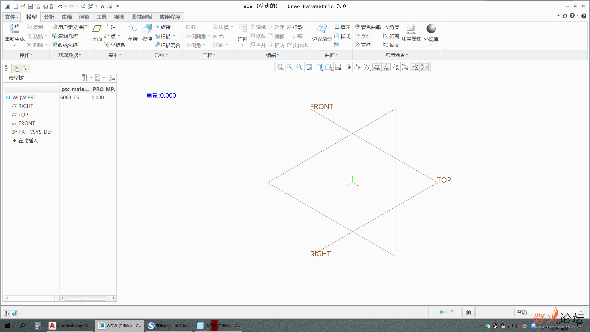

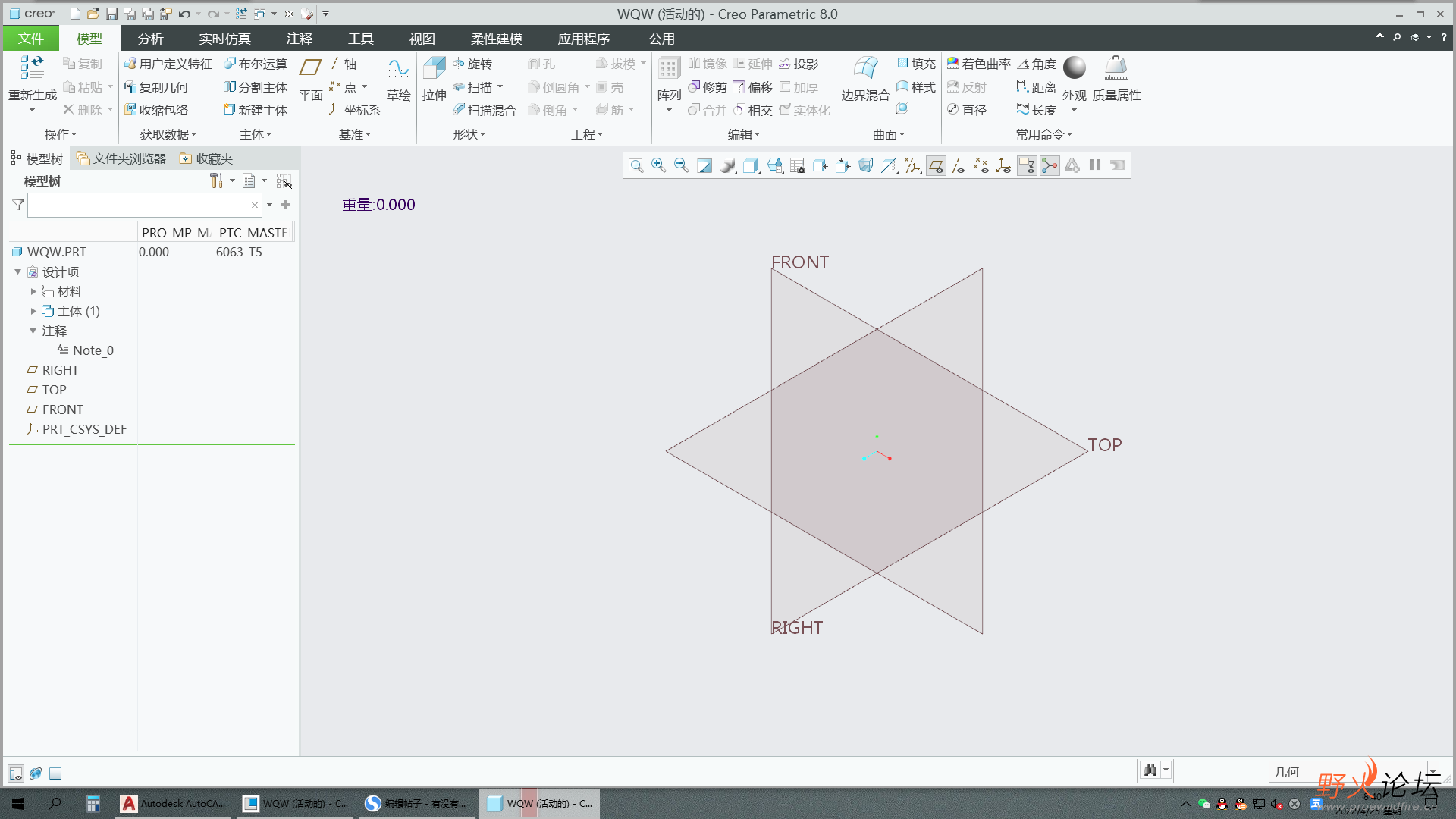

发表于 2022-4-26 20:29 | 显示全部楼层
340047351 发表于 2022-4-25 08:35
没看出来那里不一样
你这基准面的字体和基准面怎么设置的 和你的不一样
