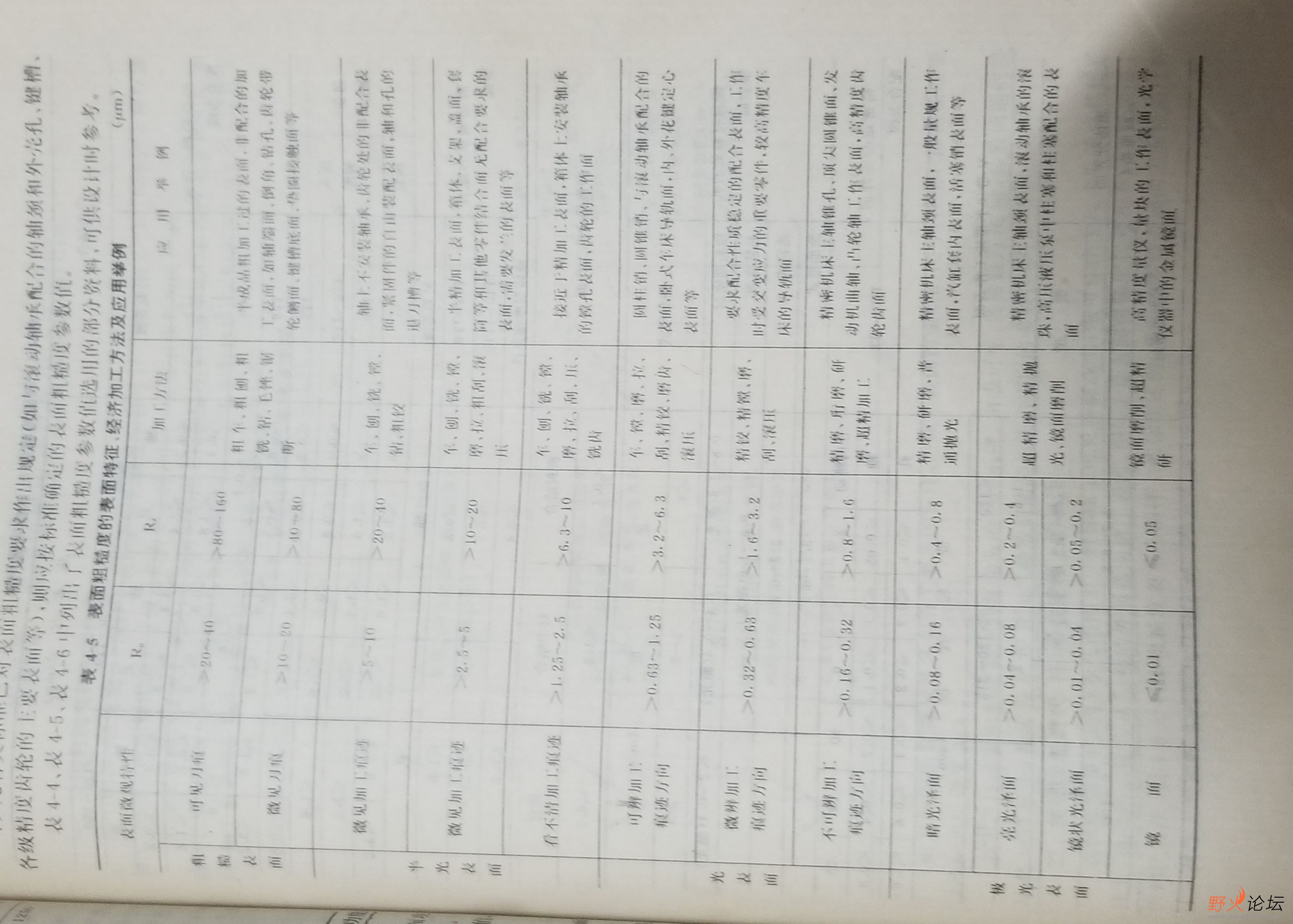

各位大佬们,想请教一下,关于机构设计表面粗糙度的实际选择,对于非标机构设计中,通常什么时候采用Ra6.3、3.2、1.6、0.8、0.4等呢?

发表于 2022-4-24 23:55 | 显示全部楼层
这个是机械专业功底,根据使用场合、加工方法和公差大小决定

谢谢,这个总结有点广泛哈哈!看来还是要多运用总结下
