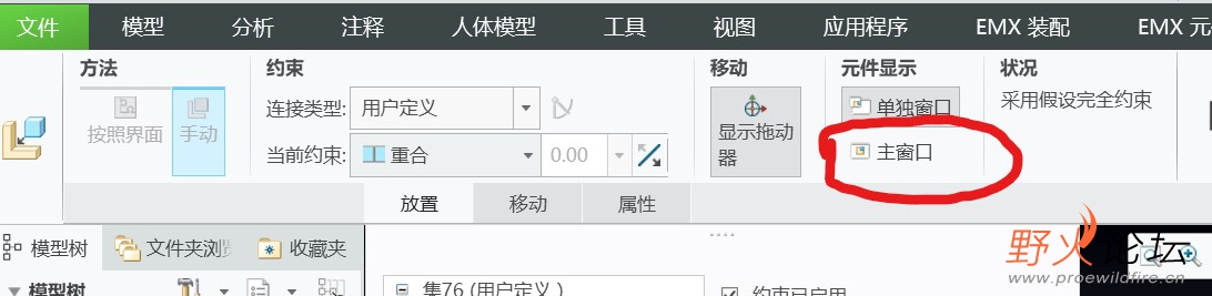

装配主窗口如何设置为默认选中?看了帮助文档没看到哪一项可以控制

配置文件里面默认,不用设置就行。
我和你相反,想要单独窗口,但也不清楚怎么设置

comp_assemble_start constrain_in_window

重新选中保存一下UI.
我现在都是默认打开的.我记得是这样操作的.以前也是不自动选中.
