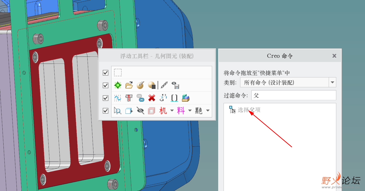

比如总装配体有3个小装配体,小装配体中的一个零件被在窗口中选中后,能快速打开上一级的小装配体.??有什么办法吗
不要鼠标去树列那边找.因为如果某个小装配体有30个零件时,左侧树列会盖过屏幕,就是从大窗口中直接能选中上一级装配的方法,然后打开它.

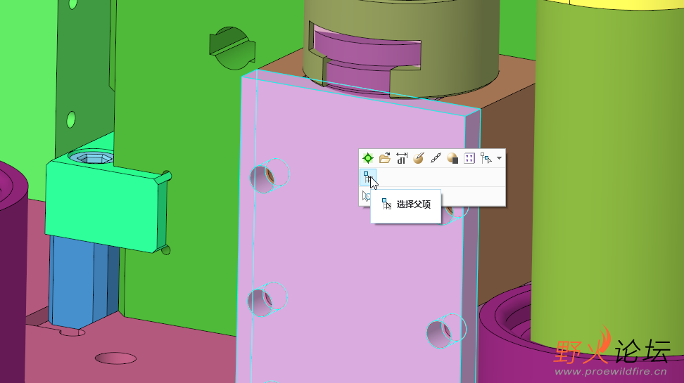

发表于 2022-4-23 10:13 | 显示全部楼层
选择父项,可以做一个映射键

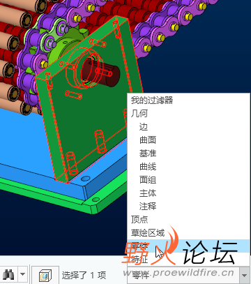

发表于 2022-4-23 11:24 | 显示全部楼层
wcs8848 发表于 2022-4-23 10:28
在窗口中选择元素时不让选择父项,树列中可以.
过滤器里选零件特征

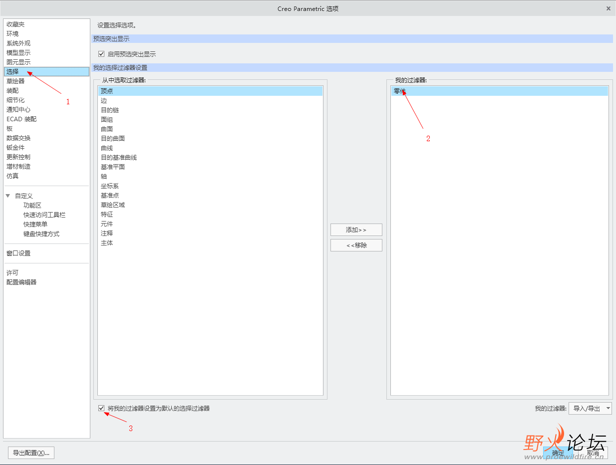

 楼主| 发表于 2022-4-23 11:26 | 显示全部楼层
要是能不过滤零件,直接是几何时就能搞出父项就好了,我是要录键功能,直达打开父组件,我这操作频率极高,原来9.0前是可以录出来的,现在他改版本了,

发表于 2022-4-23 12:26 | 显示全部楼层
wcs8848 发表于 2022-4-23 11:26
要是能不过滤零件,直接是几何时就能搞出父项就好了,我是要录键功能,直达打开父组件,我这操作频率极高,原来9 ...
这样就可以
