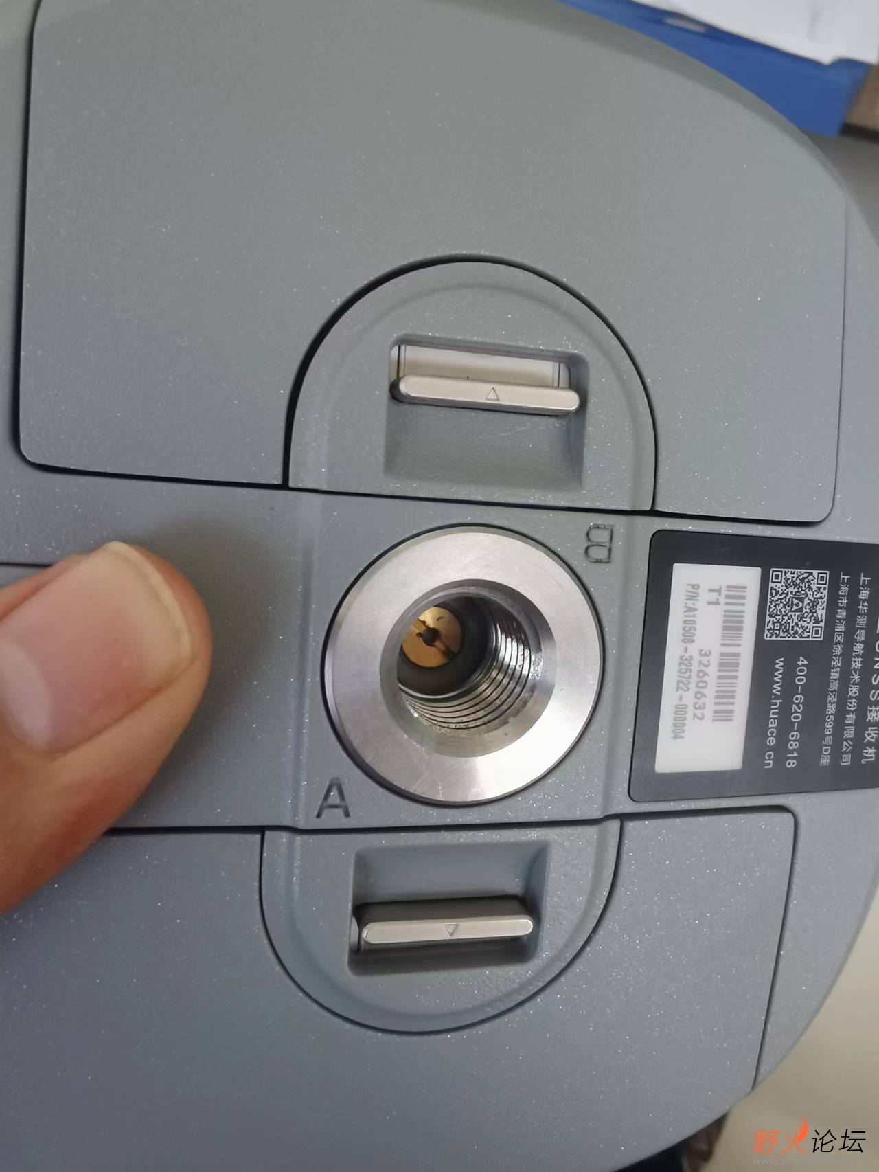

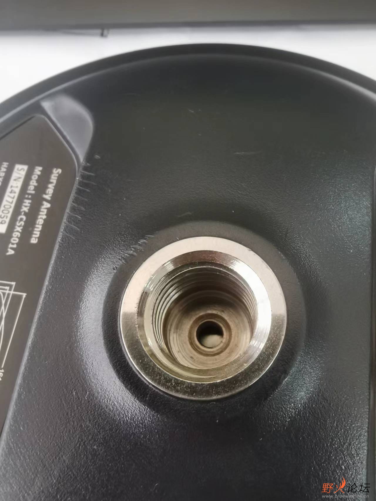

产品是天线定位类产品,其中图1、2这个内螺纹钢套是后压进去的还是在压铸/注塑过程中预埋进去的?

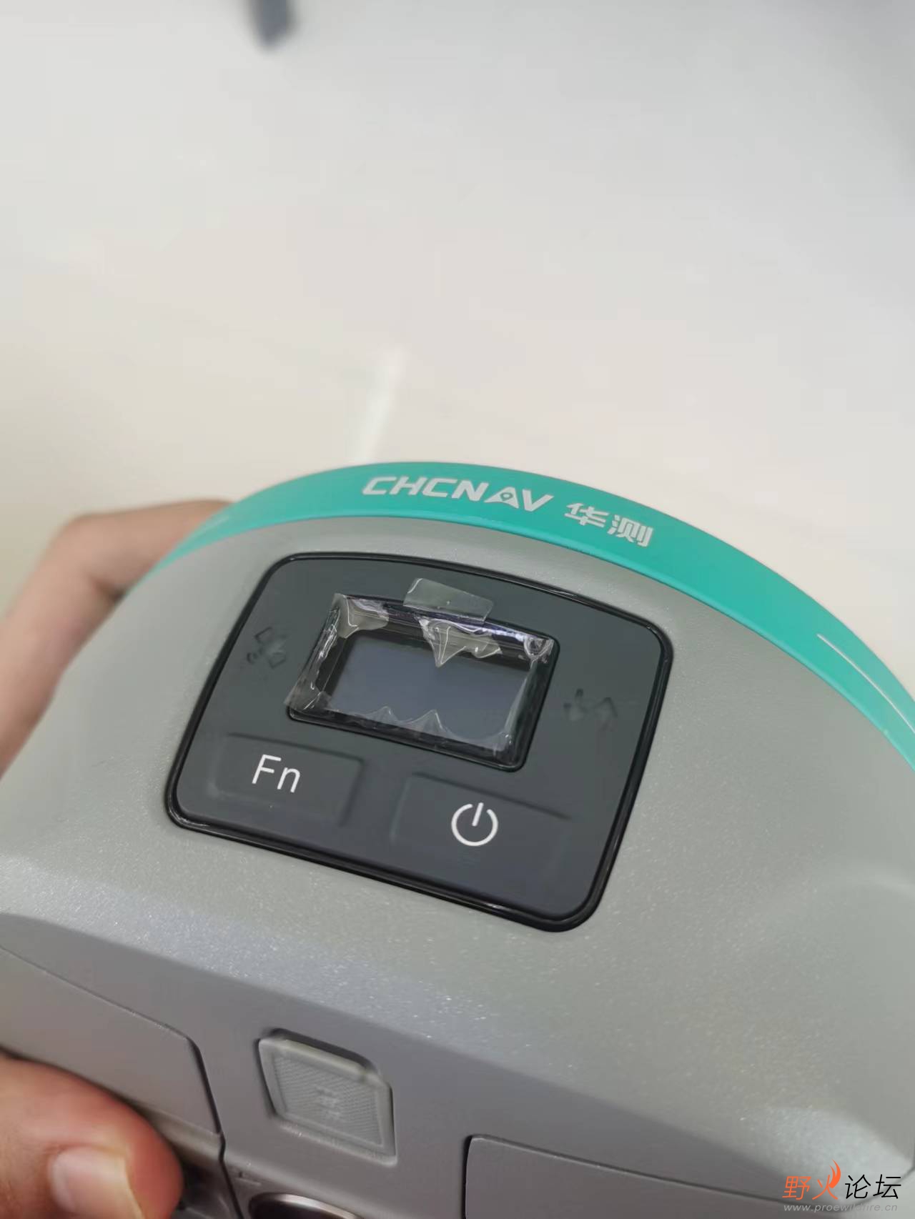

图3 这种装在产品侧壁的硅胶按键膜是怎么固定在产品上的,是二次注塑还是,内部用板压住,还是粘上去的,各位有对这些工艺了解的吗?

第一张应该是模内注塑的。
第二第三张看不出,估计是后期做的,你拆解一下不就知道了?

发表于 2022-4-21 09:27 | 显示全部楼层
一是模内注塑。二应该是贴上去的,周边缝隙不像双色注塑。

 楼主| 发表于 2022-4-21 19:42 | 显示全部楼层
parkerxbliu 发表于 2022-4-21 08:35
硅胶盖是有个结构套在胶壳内,防止被拉掉,摇摇杯上的USB防水充电口有这类结构
不是那个接口硅胶盖子,是黑色的硅胶按键怎么做在产品内壁上面,这个产品是IP68防水的,所以我想知道这是怎么加工的,客户的产品,不让拆。

发表于 2022-4-22 08:10 | 显示全部楼层
暴走使者 发表于 2022-4-21 19:42
不是那个接口硅胶盖子,是黑色的硅胶按键怎么做在产品内壁上面,这个产品是IP68防水的,所以我想知道这是 ...
了解了,这个也较直观,按键板背面中间长有钩子内外周圈套软胶,按入上盖完成装配实现防水,
