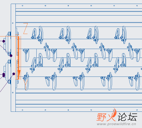

工程图中明细表显示智能紧固件及球标
 楼主| 发表于 2022-4-20 15:23 | 显示全部楼层
路过的大神们,多多指教哈,智能紧固件出工程图怎么显示在明细表里及有球表,

你是要显示还是不显示。
默认重复区域表肯定有,只是你调用的紧固件,可能参数不一样,值是空的,但是球标可以加上的。
当然不想显示,就过滤掉

就CREO里面的自带的螺钉装配
 楼主| 发表于 2022-4-21 09:09 | 显示全部楼层
fuguangyi 发表于 2022-4-20 17:59
你是要显示还是不显示。
默认重复区域表肯定有,只是你调用的紧固件,可能参数不一样,值是空的,但是球标 ...
现在就是无没显示明细表和球标
就是上面的螺钉装配
就是上面的螺钉装配
在工程图里明细表中没有
在工程图里明细表中没有

ifx使用需要有一个关系式文件param_relations.txt:
NAMING = BUW_NAME
DESIGNATION = BUW_TYPE + " - " + BUW_SIZE
CINDEX= BUW_TYPE
cname = BUW_NAME + BUW_SIZE
CMASS = PRO_MP_MASS
规格=BUW_SIZE
名称=NAMING
国标号=BUW_TYPE
类型="标准件"
这样可以把ifx里的数据和你的bom参数关联上,组件bom中才可以显示出来ifx调用的紧固件的参数

这关系式写在哪里面?
 楼主| 发表于 2022-4-22 13:23 | 显示全部楼层
qq123q1314 发表于 2022-4-22 09:41
这关系式写在哪里面?
我把参数照你这样写到文件里了,可没有反应
