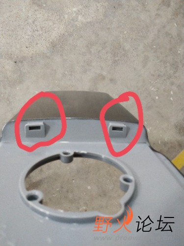

如图,这两个位置是怎么出模的

发表于 2022-4-20 14:59 | 显示全部楼层
没明显分型线的话可能是隧道滑块

发表于 2022-4-20 16:30 | 显示全部楼层
倒扣倒扣,产品内部走斜顶,外部走行位

发表于 2022-4-20 17:22 | 显示全部楼层
倒扣走斜顶或者侧滑块

发表于 2022-4-21 09:29 | 显示全部楼层
看着有印子,应该是斜顶

 楼主| 发表于 2022-4-21 22:52 | 显示全部楼层
spl168 发表于 2022-4-20 16:30
倒扣倒扣,产品内部走斜顶,外部走行位
很明显不是走斜顶,行位也看不到分型线。

 楼主| 发表于 2022-4-21 22:53 | 显示全部楼层
slwolf 发表于 2022-4-21 09:29
看着有印子,应该是斜顶
很明显不是走斜顶,行位也看不到分型线。

 楼主| 发表于 2022-4-21 22:54 | 显示全部楼层
昭扬天下 发表于 2022-4-20 17:22
倒扣走斜顶或者侧滑块
这个是基本的知识,但这个产品明显没有这些痕迹

 楼主| 发表于 2022-4-21 22:55 | 显示全部楼层
kusoray 发表于 2022-4-20 14:59
没明显分型线的话可能是隧道滑块
“隧道滑块”新的机构吗,了解一下先?
