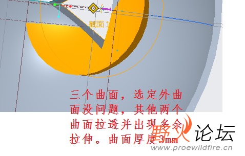

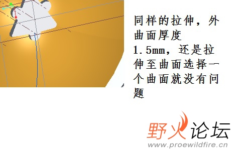

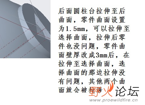

如下图,一个曲面设置是1.5mm,拉伸选定外曲面没问题,后面把曲面改成3mm,拉伸至外曲面后其他曲面拉伸穿透并多出,不知道为什么,有请大虾赐教
壁厚3mm曲面
壁厚3mm曲面
壁厚1.5mm曲面
壁厚1.5mm曲面
外部拉伸至曲面
外部拉伸至曲面

发表于 2022-4-20 12:29 | 显示全部楼层
原面曲率变了吧?上图看看
151
369
 楼主| 发表于 2022-4-21 10:23 | 显示全部楼层
谢谢指导,可能是曲率变化引起的,可是不明白为什么曲率变化会对拉伸结果有影响,不得已我用另外的方法已经解决问题。
