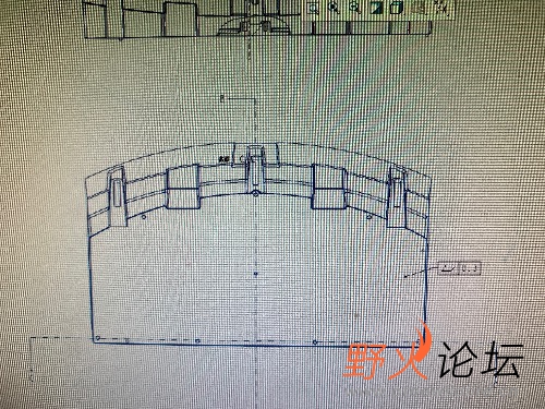

小弟在用creo4.0工程图模块出2D,本来已经完成了,当是保存完3D和2D,软件关闭了,在重新打开,所有工程图页面的尺寸标注全部消失了,在把我的3D或者工程图原始文件返回旧版,也是一样,网上也没有关于尺寸标注意外消失的解决办法,好在已经导出过一次dwg……
 楼主| 发表于 2022-4-19 16:26 | 显示全部楼层
第二张图是我已经标注完尺寸导出的PDF,现在原始文档尺寸都不见了,要是更改3D模型,按我理解应该只是尺寸变高亮紫,我的原始文件和3D都放在同一个文件夹的

发表于 2022-4-19 16:37 | 显示全部楼层
大哥,你用的座机拍照的吗

发表于 2022-4-19 17:37 | 显示全部楼层
做了过测试,相同名称的工程图文件,重新启动,Creo,会读取工作目录中的,你看你工作目录中是否已有?
 楼主| 发表于 2022-4-26 20:56 | 显示全部楼层
小小小小鸟 发表于 2022-4-19 16:37
大哥,你用的座机拍照的吗
不是,用门锁拍的
