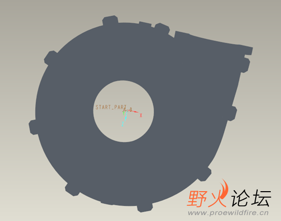

Creo 8.0 画面经常出这种情况见附图,最新版本还是这样,7.0就没问题,大家遇到过这个情况吗?装配时经常出。

 楼主| 发表于 2022-4-19 16:21 | 显示全部楼层
模型整体都成这个颜色了,各种特征,看不到都选不了,只有这个轮廓

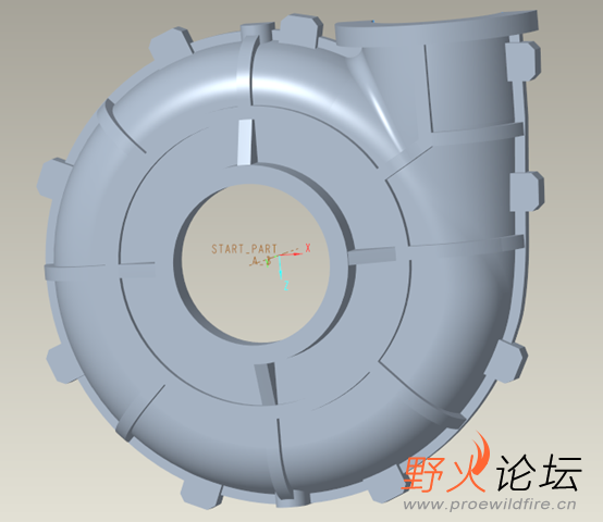

 楼主| 发表于 2022-4-19 16:25 | 显示全部楼层
不出上面的情况时,是这样的图

发表于 2022-4-20 08:44 | 显示全部楼层
换显卡,显卡太拉跨了

发表于 2022-4-20 09:17 | 显示全部楼层
land908 发表于 2022-4-20 08:44
换显卡,显卡太拉跨了
支持,我的台式机也是这种情况,暂时放在桌上落灰
