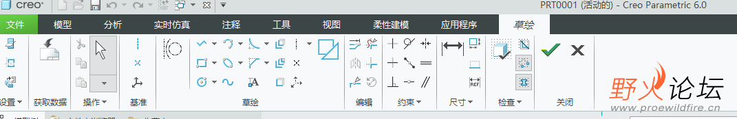

进入草绘界面,上面的指令就没文字描述了
我这个草绘界面怎么没有文字描述了,怎么才能把文字描述弄出来

在命令栏的空白地方右键,看看隐藏命令标签是不是勾选了
对,就是这个,感谢
