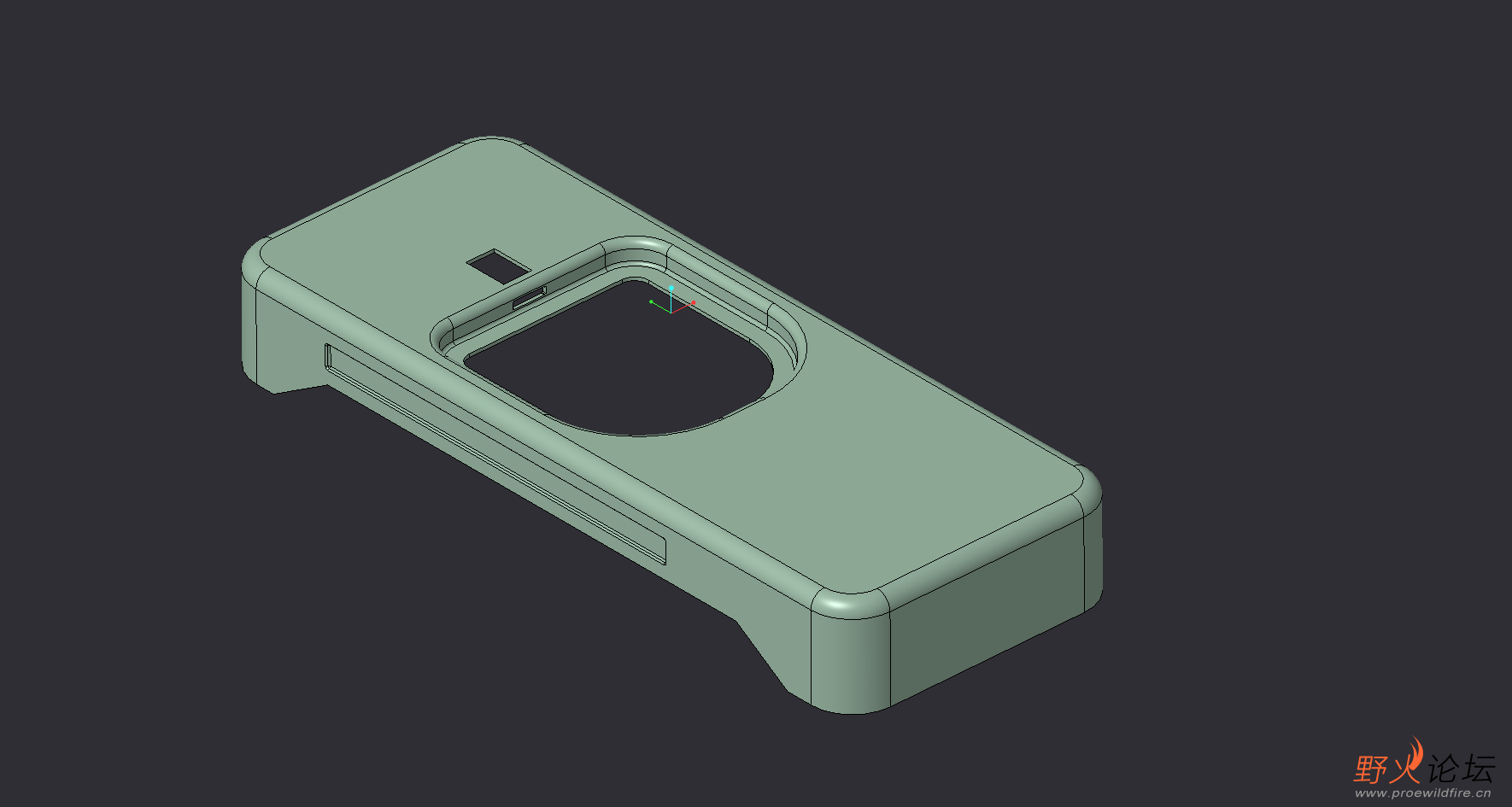

发表于 2022-4-19 13:49 | 显示全部楼层 |阅读模式
QQ截图20220419134719.png 不太懂拉深模,头都大了

发表于 2022-4-19 15:44 | 显示全部楼层
这个不是塑胶吗?  要展平难道是钣金吗

发表于 2022-4-19 16:03 | 显示全部楼层
塑胶件吧,看起来

发表于 2022-4-20 10:07 | 显示全部楼层
冲压可以,两侧的槽要CNC,中间侧孔可能也要CNC。展平交给供应商去弄。除非你就是那个供应商,哈哈。

 楼主| 发表于 2022-4-21 09:40 | 显示全部楼层
就是说侧面的槽在钣金工艺上是不能做出来的是吧?

发表于 2022-9-1 20:24 | 显示全部楼层
钱到位,什么都能做的
整体零件先做好,侧面用激光雕刻处理
你觉得呢

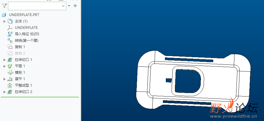

发表于 2022-11-28 17:21 | 显示全部楼层
这样得行不
