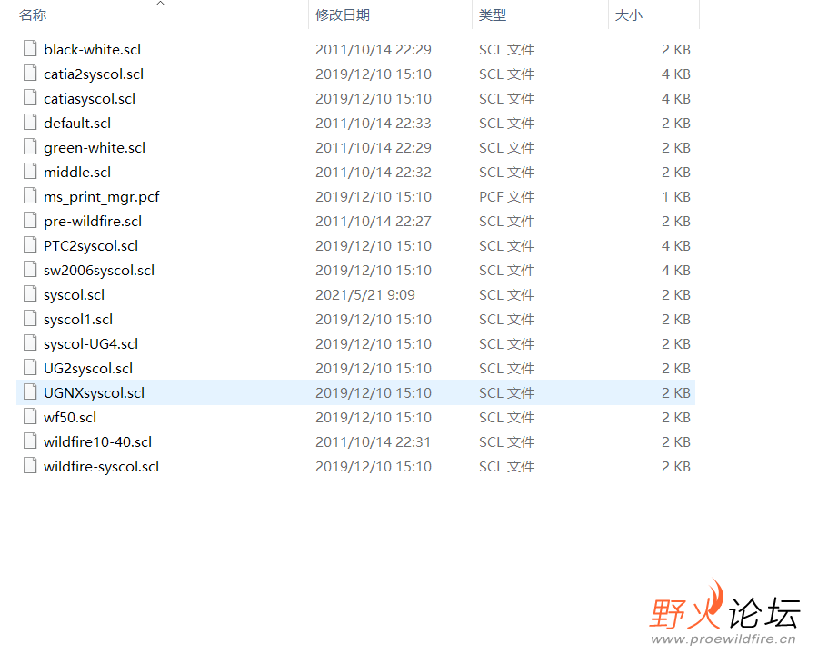

topking001 发表于 2022-4-19 07:39
我这里有几个网上下载的,你看看有合适的没。
试了一下,还不如creo默认设置

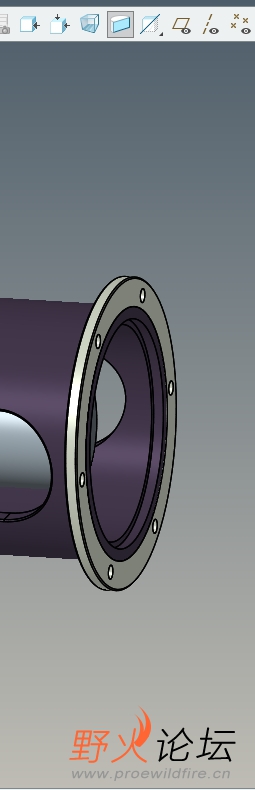

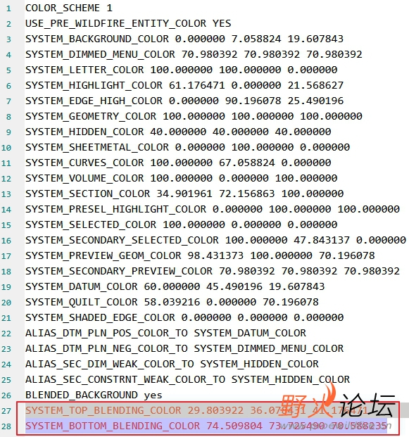

BLENDED_BACKGROUND yes
SYSTEM_TOP_BLENDING_COLOR 29.803922 36.078431 41.176471
SYSTEM_BOTTOM_BLENDING_COLOR 74.509804 73.725490 70.588235

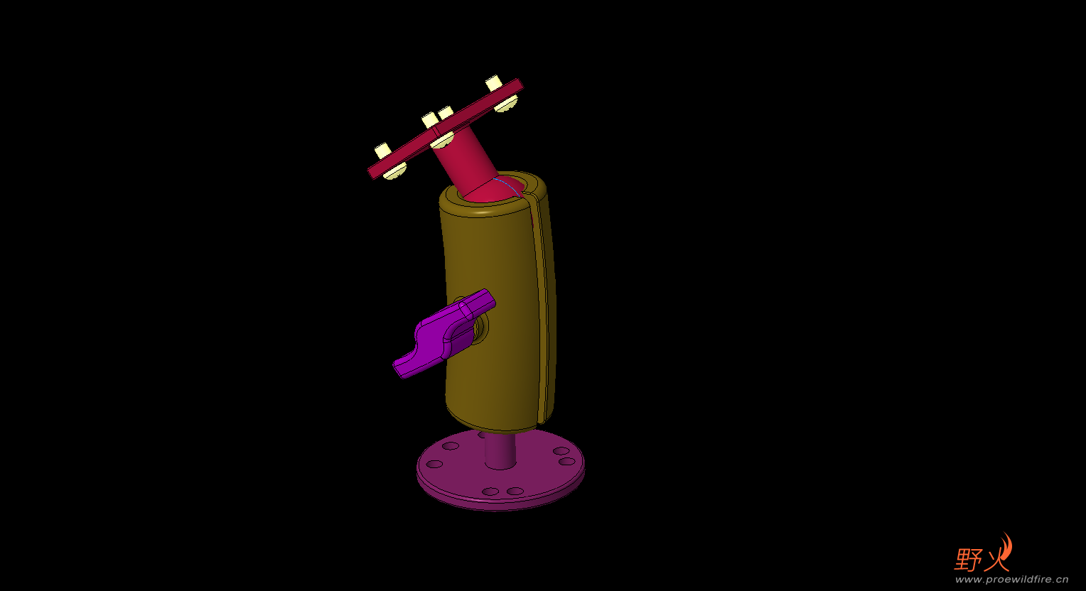

我的就纯黑色,和CAD一样,线条之类的也调整过、自己看着舒服、用了好多年
因为我各种都用过,渐变的看着舒服,但是你要加色彩的时候就看不太清,经过很多次改了又改,最后我投降了、干脆用CAD的纯黑色得了
适应大部分颜色,对比度清晰
有个别深色的时候再临时调一下
