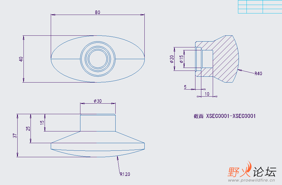

发表于 2022-4-18 15:49 | 显示全部楼层 |阅读模式
这个是怎么画的?

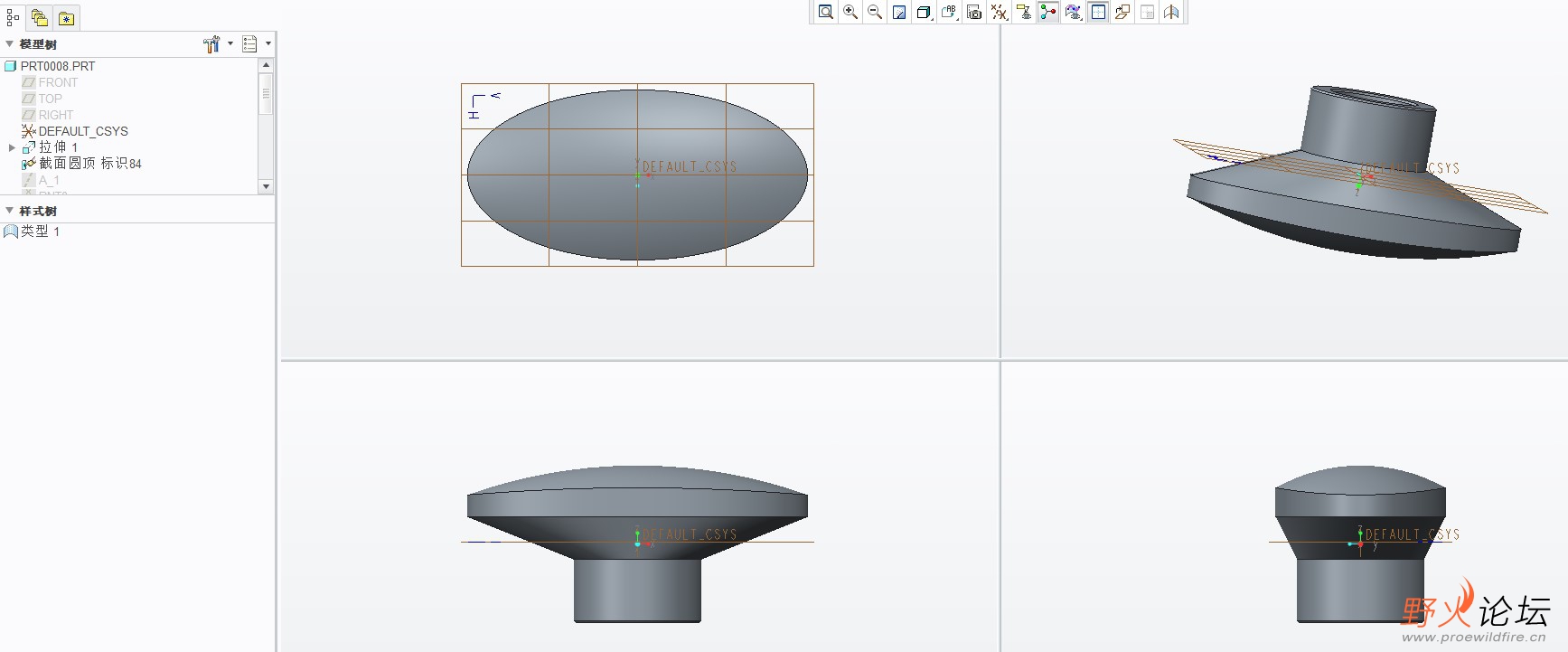

发表于 2022-4-18 17:20 | 显示全部楼层
画了一下,提供给你参考一下
供参考一下
供参考一下

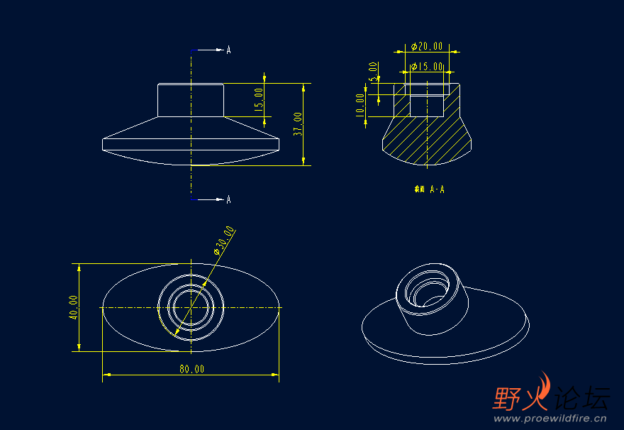

发表于 2022-4-18 17:44 | 显示全部楼层
看看,我用CREO4.0画的
1.prt.zip
81 KB, 下载次数: 42

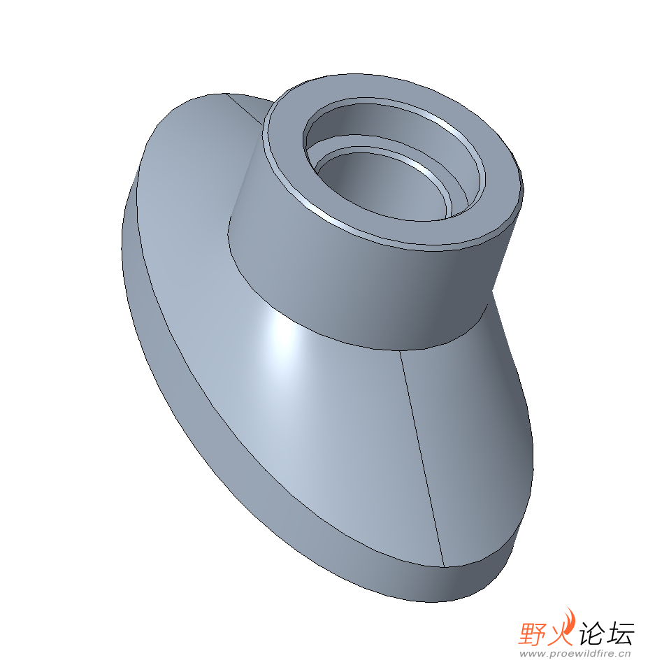

发表于 2022-4-18 18:00 | 显示全部楼层
参考
1233.prt.rar
700.68 KB, 下载次数: 42

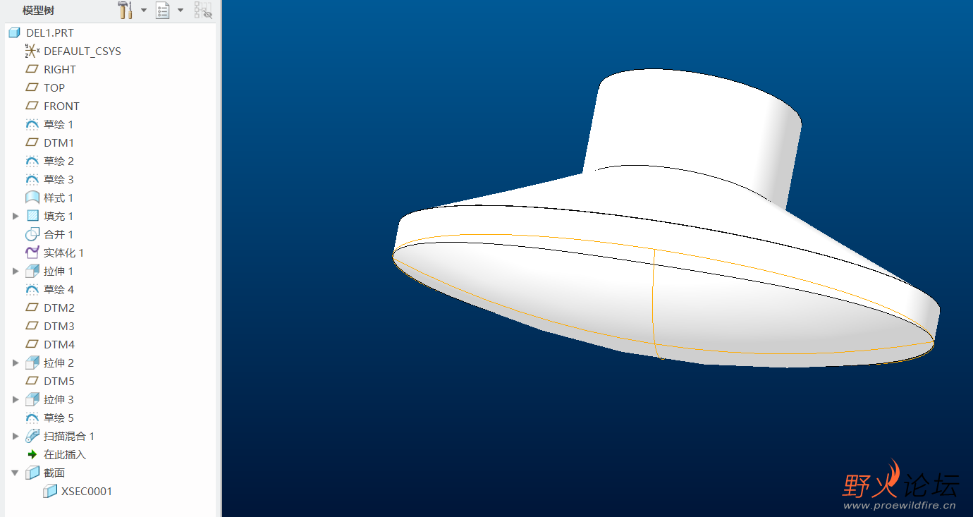

发表于 2022-4-18 22:47 | 显示全部楼层
剖面圆顶+混成(直)
