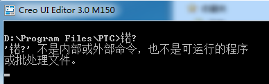

发表于 2022-4-18 12:00 | 显示全部楼层 |阅读模式
刚安装的Creo8.0.4.0,并且已经按说明操作,取得所有许可。
但打开UI Editor程序时跳窗提示无法获得许可,然后程序退出。
有没有哪位坛友碰到并处理过这问题的?
望指点,并不胜感激!

发现不能在发的内容里修改,还是我out了?
我安装软件目录是D:\PTC\Creo 8.0,这里Creo与8.0间有个空格,然后我的许可文件是放到这个文件夹下的,注意。
然后UI Editor的bat文件(我的是在D:\PTC\Creo 8.0\Creo 8.0.4.0\Common Files\creo_ui_editor\bin内)creo_ui_editor.bat,使用文本编辑器打开,最下许可索引行显示如下内容“if "%PTC_D_LICENSE_FILE%" == "" set PTC_D_LICENSE_FILE=D:\PTC\Creo;8.0\PTC_D_SSQ.dat”,问题出在
“Creo;8.0”这个位置,空格被“;”代用了。
然后我修改这个分号为空格,保存文件,再点击模块快捷图标,即可正常启动。
图就不上了,有碰到的可以看看creo_ui_editor.bat文件内许可索引行是不是有异常。
假如排除了该问题,各位也可以把自己软件的安装环境发上来,大家集思广益。
发表于 2022-5-7 16:03 | 显示全部楼层
我安装软件目录是D:\PTC\Creo 8.0,这里Creo与8.0间 ...
谢谢,可是我许可文件路径是对的,但是就是含有中文,我复制许可文件到没有中文路径的,也不行,打不开
发表于 2022-5-7 17:43 | 显示全部楼层
我除了群主的提示框,还有这个提示框,不知道要怎么弄

 楼主| 发表于 2022-5-10 11:40 | 显示全部楼层
好长时间才来转转。
你电脑是不是中文名称的?右键我的电脑-属性-设备名称,看看。
也期待有大神来帮你吧
