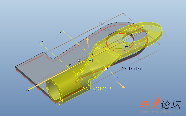

请问creo2.0的钣金的折弯里面的滚动折弯,两侧滚弯,如何两边一起向中间卷起?
如下图,始终只能一边固定,一边滚弯:
如何做到,中间固定,两边向中间一起滚弯?没有找到相应选项,谢谢坛友。

是这样的吗
312
362
 楼主| 发表于 2022-4-17 19:34 | 显示全部楼层
是的!8.0有看到这个选项,但是2.0不知道在哪里?

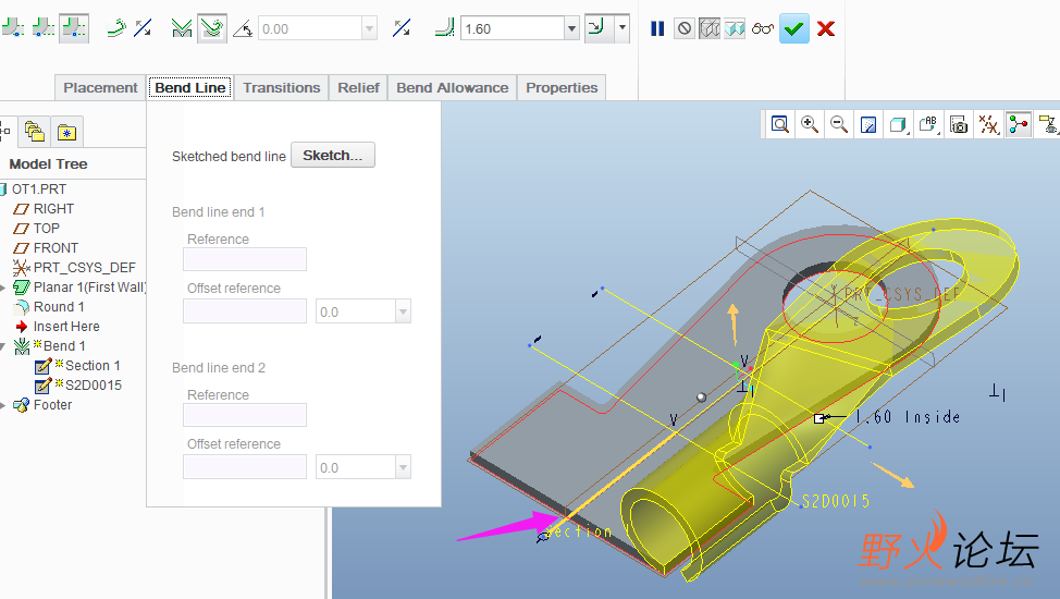

发表于 2022-4-17 19:52 | 显示全部楼层
有个折弯线的选项
312
362
 楼主| 发表于 2022-4-17 21:59 | 显示全部楼层
有的,草绘折弯线和设置变形区域都有。
