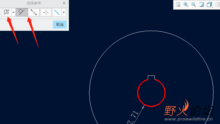

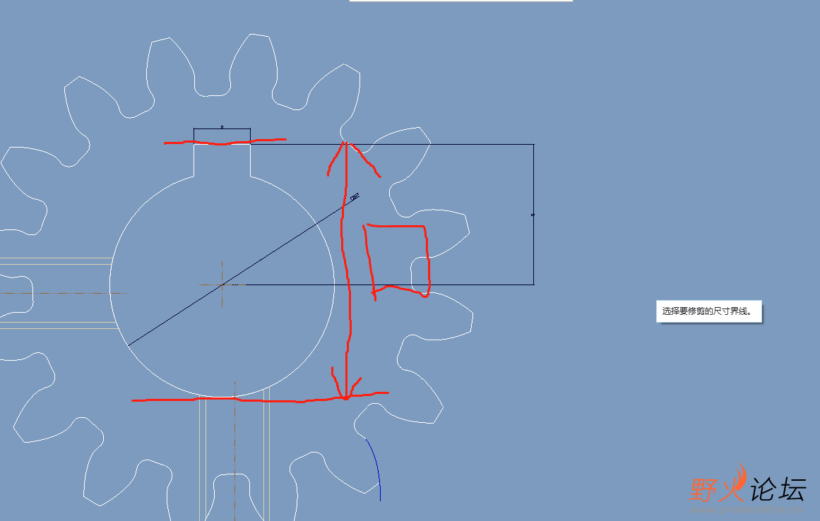

       如图   1650006781(1).jpg    如何标注成图中红色部分

发表于 2022-4-15 15:31 | 显示全部楼层
不会改为最大尺寸吗?

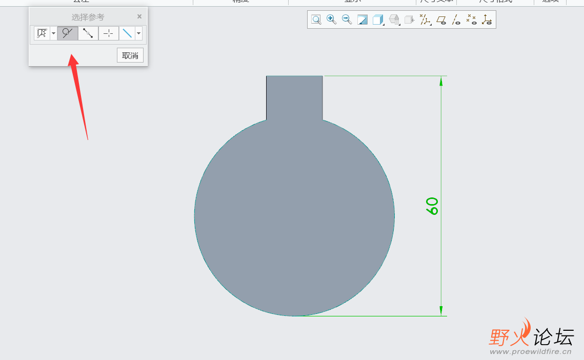

发表于 2022-4-15 15:42 | 显示全部楼层
标注时有个对话框条,选圆时,你选相切就可以了

发表于 2022-4-17 08:11 | 显示全部楼层
构图时定义好这个尺寸,标注时选择自动标注。
