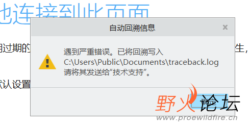

大佬们,creo外挂emx,然后在emx那里点击新建就会出现这个,怎么解决啊

这个我也遇到过,而且还很多次,研究了很久都研究不出来。

安装有问题

好大程度是兼容性问题,EMX要安装合适的CREO版本的

我碰到的两种问题,1.不兼容,现换个版本,不行的话,开始第2项。2.是显卡的问题,显卡程序更新到最新,不行就换显卡。反正我碰到就是这样解决了。
