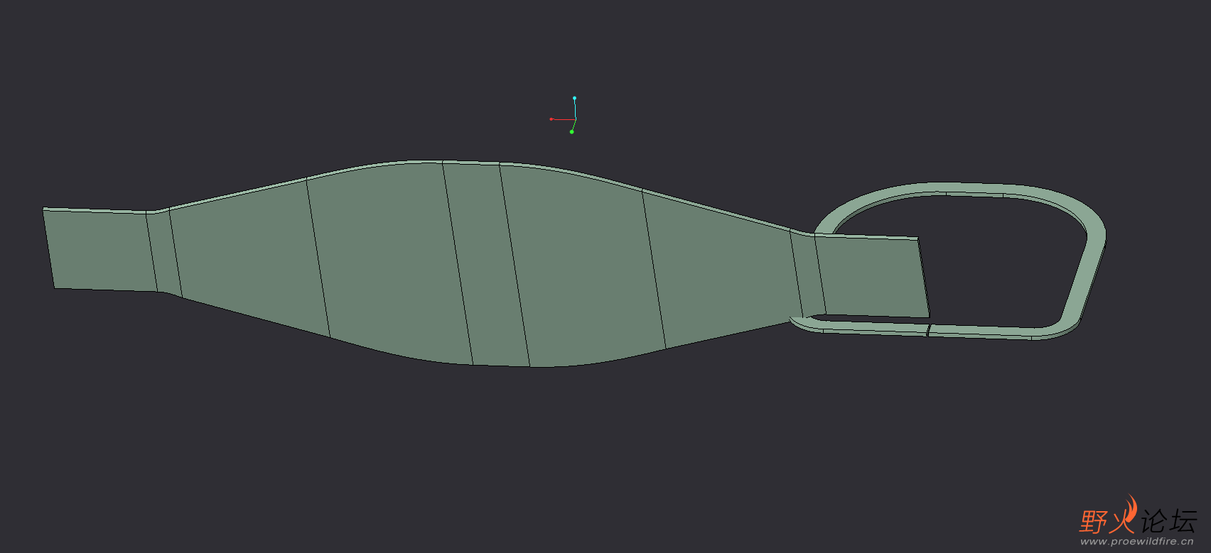

搞了半天没搞定,发上来请教!

发表于 2022-4-14 17:29 | 显示全部楼层
这种一体的拉伸五金件展不平的吧?可以切开一条小缝后再展开试试

发表于 2022-4-14 19:45 | 显示全部楼层
这个不是钣金件.

发表于 2022-4-14 23:13 | 显示全部楼层
这个要切除掉一点再焊上吧:不是钣金直接完整做的出来的, 所以不切是展开不了的。

发表于 2022-4-15 08:14 | 显示全部楼层
切小縫後,有一面群邊以及四個R角群邊也是無解,須由焊接來補足

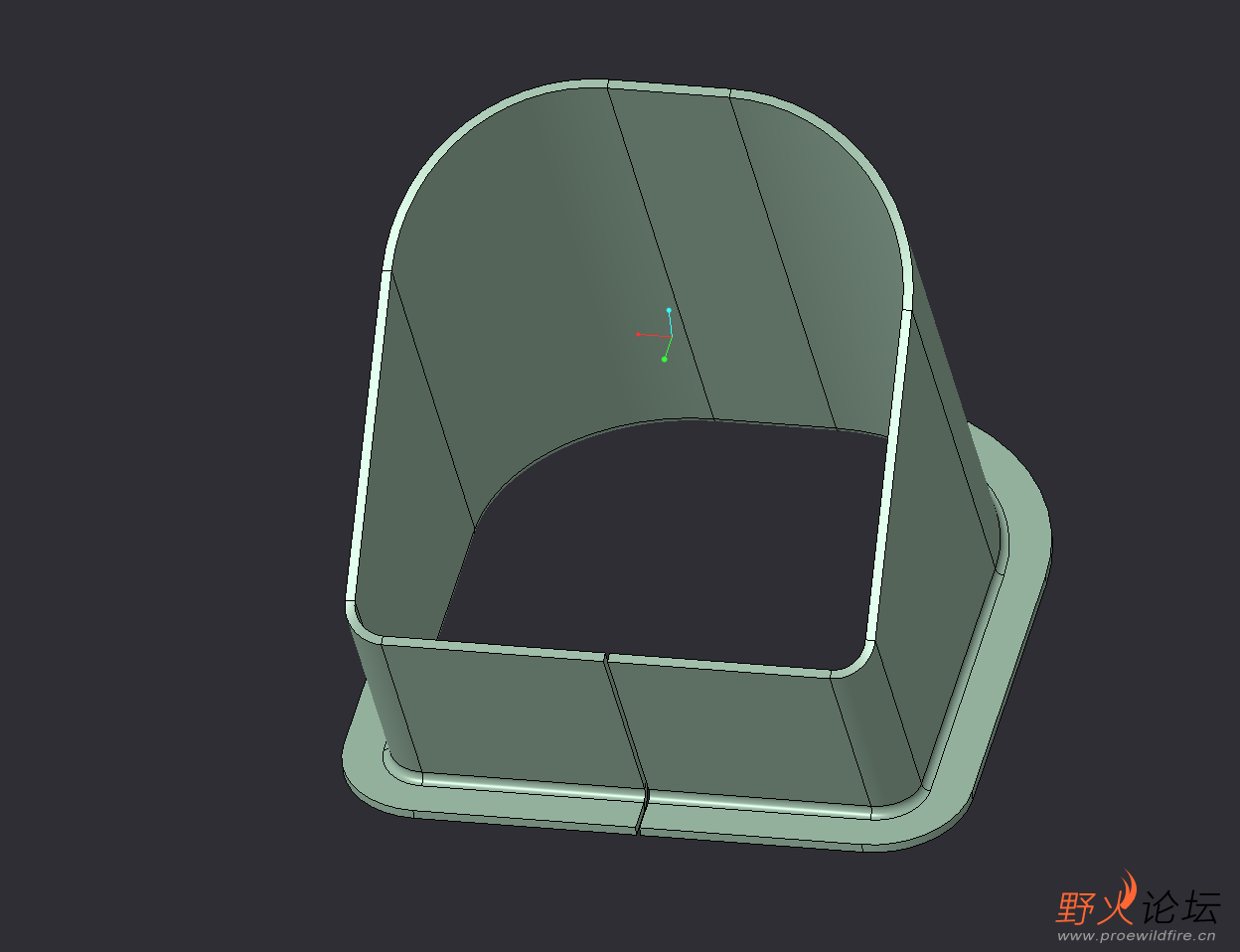

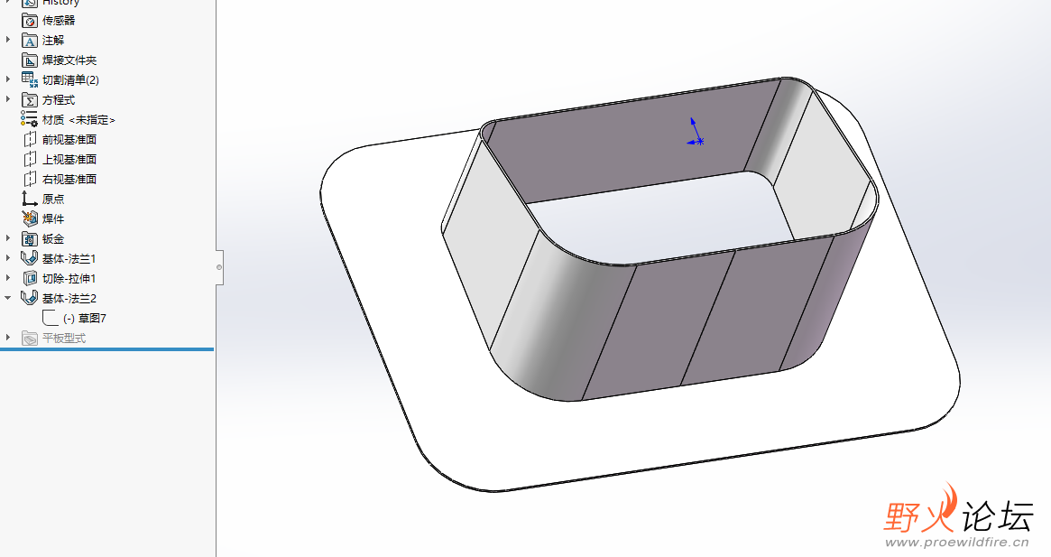

 楼主| 发表于 2022-4-15 09:01 | 显示全部楼层
原图拉深后翻边不能做出来吗?
切口后好像也不能展平。

发表于 2022-4-15 09:03 | 显示全部楼层
这不是冲压件吗?应该按照冲件算吧

发表于 2022-4-15 12:14 | 显示全部楼层
说是板件没问题,但是不是钣金件就一定展开我们想象的那样,楼上说是冲压件也对,我想它的成形大概是这样,先制作一个类似方形管件,根据需要翻边的尺寸,将方管的一段加一定的长度,然后方管成形,然后一端翻边成形

发表于 2022-4-16 17:29 | 显示全部楼层
如果根部的R角没啥影响,而且要求不高的情况下,最省成本的方式就是拆件,根部一圈焊接就好了。

 楼主| 发表于 2022-4-18 14:20 | 显示全部楼层
用拉深作成方形管件,然后翻边成形,这个在工艺上能做出来吗?
