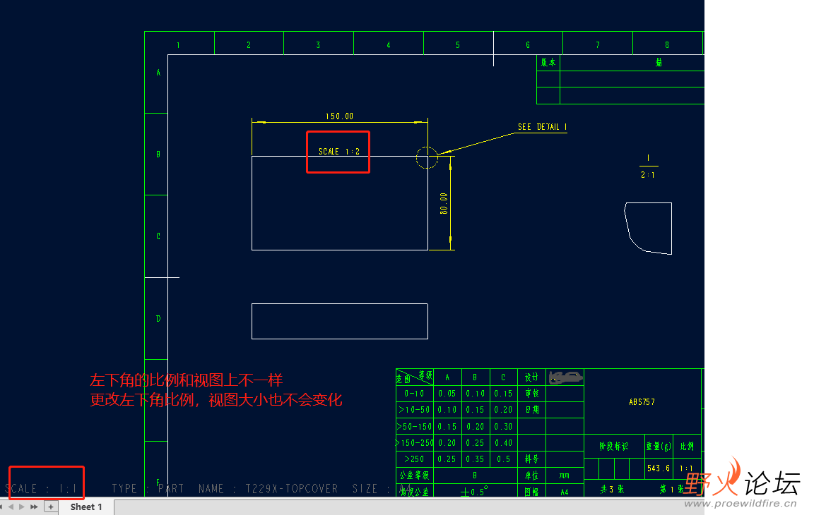

在出工程图时,左下角的比例和视图上的不一样。更改左下角的比例,但视图大小仍然没有变化。这样也导致我右下角标题栏中的比例和视图中的一样。求助下各位,谢谢!

又是兆迪受害者,除了局部视图,其他视图都是受右下角的系统比例控制的,而不是自定义比例控制

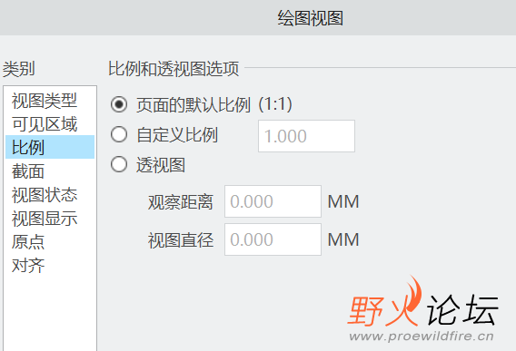

不要改成自定义的比例
