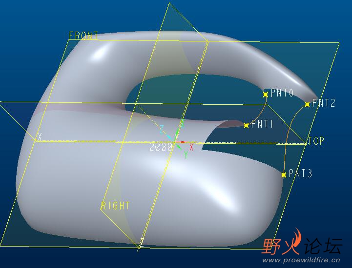

如何接顺?

发表于 2022-4-14 14:56 | 显示全部楼层
两条曲线是不是不够
758
872
发表于 2022-4-14 17:48 | 显示全部楼层
楼上正解

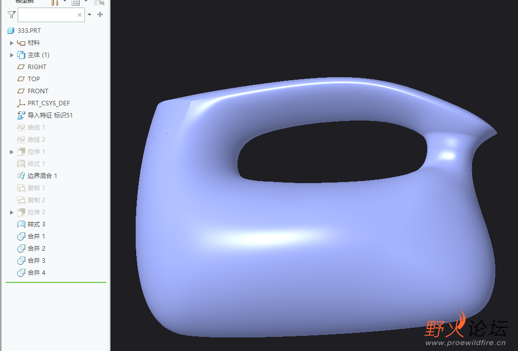

发表于 2022-4-14 21:29 | 显示全部楼层
这样?

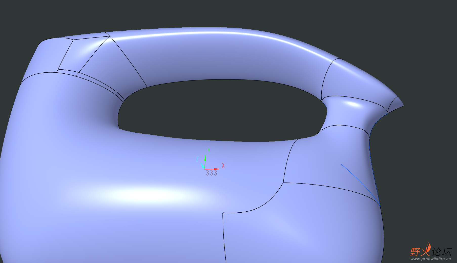

发表于 2022-4-14 21:58 | 显示全部楼层
我的思路是这样的,不知道对不对。

发表于 2022-4-14 22:40 | 显示全部楼层
随便做了下,如果要全部做到G2还得弄下

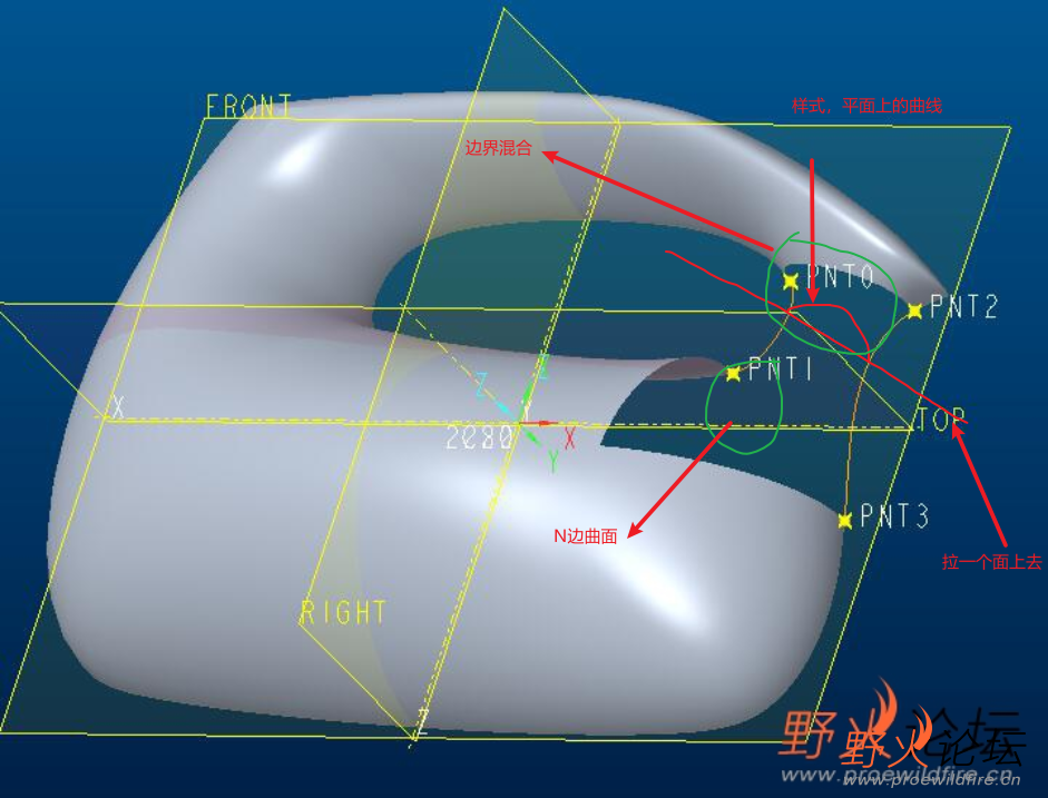

发表于 2022-4-15 10:05 | 显示全部楼层
冰比冰水冰 发表于 2022-4-15 09:55
大神,可否共享一下 prt ,学习一下呢?
在家里的电脑上,其实很简单,需要再做一根线(样式曲面上的曲线),上面那部分四边面用边界混合,下面那部分是个五边面,用N侧曲面或者样式里面的曲面都可以,要求不高的情况下。其实曲面的核心思路就是铺线,线铺的质量越高,曲面质量也就越高,命令2,3个就够用了,扫描,边界混合,N侧曲面,样式里面的曲面,自己的一点心得,共勉。
