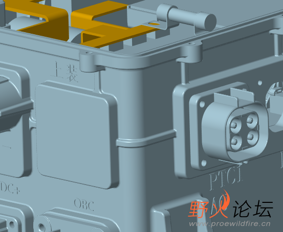

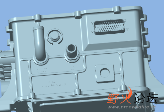

1.两个不在同一面的特征,怎么用筋链接起来
2.在同一面上,筋的一边同特征相连,另一边不连接,怎么画

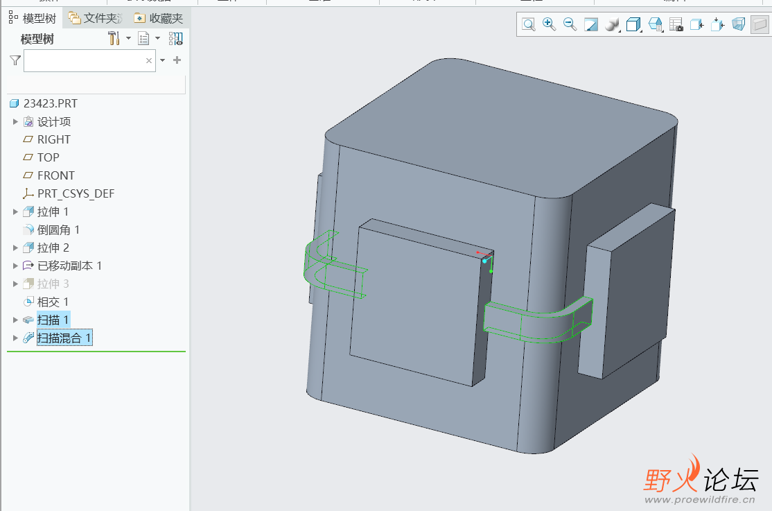

 楼主| 发表于 2022-4-14 09:54 | 显示全部楼层
下面的图是第一个问题

发表于 2022-4-14 10:19 | 显示全部楼层
方法多种,只列其中一些

发表于 2022-4-14 11:05 | 显示全部楼层
可以用投影,再扫描就行了

发表于 2022-4-14 11:47 | 显示全部楼层
做个基准面,拉伸下不行的吗

发表于 2022-4-14 12:37 | 显示全部楼层
这是筋吗?感觉是钣金件

发表于 2022-4-14 13:23 | 显示全部楼层
Carter 发表于 2022-4-14 11:47
做个基准面,拉伸下不行的吗
拉伸万金油
发表于 2022-4-14 15:58 | 显示全部楼层
第二张图可以用轮廓筋画
