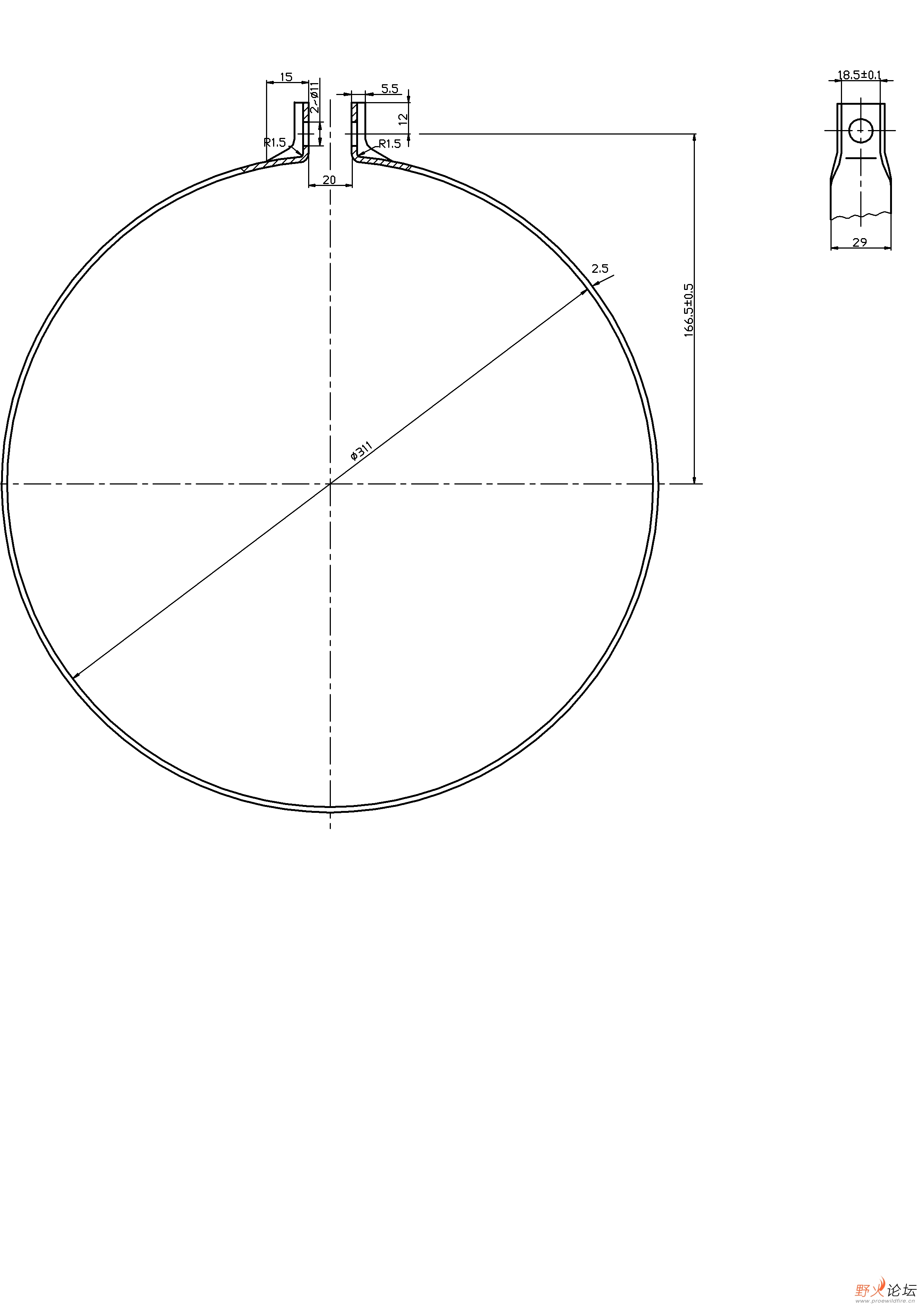

各位大师,请问带翻边的抱箍怎么画?谢谢回复!

发表于 2022-4-13 11:29 | 显示全部楼层
相对于怎么画出来,我更想知道,怎么加工出来

发表于 2022-4-13 11:49 | 显示全部楼层
应该是 先打孔,再翻边 最后折弯成圆形

发表于 2022-4-13 16:25 | 显示全部楼层
剪料的同时冲孔,然后折弯的同时顺带翻边

发表于 2022-4-14 08:29 | 显示全部楼层
冰比冰水冰 发表于 2022-4-13 11:49
应该是 先打孔,再翻边 最后折弯成圆形
翻边后,还咋折弯?翻的边得被揉成啥样了?

发表于 2022-4-14 08:31 | 显示全部楼层
应该是 先打孔,再翻边 最后折弯成圆形
我倒是觉得像是模头一次性把翻边和折弯一起冲出来的
 楼主| 发表于 2022-4-14 11:21 | 显示全部楼层
应该是 先打孔,再翻边 最后折弯成圆形
加工工序你说的是对的

发表于 2022-4-14 22:47 | 显示全部楼层
puremei0723 发表于 2022-4-14 11:21
加工工序你说的是对的
五楼的是对的吧
