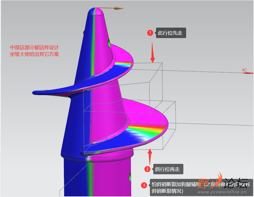

请各位大侠帮忙修改,螺纹和螺距为40、螺纹根部厚3,螺纹顶部为1.8

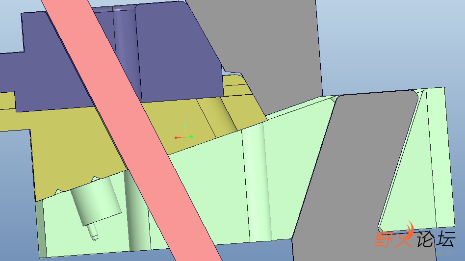

 楼主| 发表于 2022-4-12 19:30 | 显示全部楼层
脱模不了的图片

发表于 2022-4-12 23:11 | 显示全部楼层
以前见过一些简单螺丝是上下模出的,还有一些多头螺纹的是加电机旋转出来

发表于 2022-4-13 11:24 | 显示全部楼层
简单看了下产品图,坐等大佬给出其它方案
