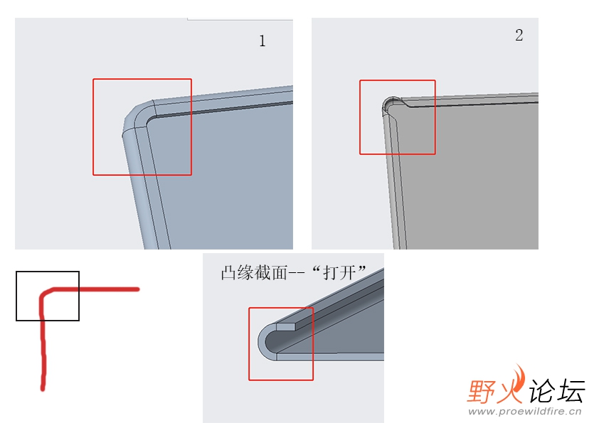

两条直边交接倒了个圆角,然后用凸缘中的命令“打开”做出来。如图示1,很容易在软件中做出来,而且也能展平。为什么实际加工中厂家不这样做,是很难加工,成本太高??往往做成图示2的样子,那么请问2是怎么在软件做出来?

折弯机是否可以在转角处折弯(还是圆弧?)

转角处是圆弧,倒了一个圆角

兄弟,你可能对钣金的加工工艺不是很了解吧。

接触过简单的,确实不太了解,可以想象是难折弯或叫难卷边

那你画第二种示意图出来啊?

直接那个圆角不要卷边。这是工艺。软件是软件。画出来,实际做不出来的。

要卷一点,否则割手,还影响外观,实际做出来也卷了一点的

通常打死边,后有提到窄缝清洁困难,改成卷边

估计用压延能做出来
