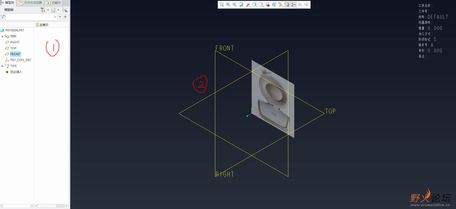

两个问题:1,模型树那边的的那个简化表示窗口如何设置成默认打开关闭呢,之前还好好的,不知道咋回事,现在随便打开一个模型,简化表示的窗口就打开了。    2.关于三个基准面的显示,从视觉效果上看只有两个面,怎么设置成老PROE那中视觉效果三个面的效果?

1.你看下是不是的模型树列 加载了简化表示,是的话取消就行
2.  orientation isometric(等轴测)/trimetric(斜轴测 (默认))

 楼主| 发表于 2022-4-13 08:46 | 显示全部楼层
能具体点么?1是怎么操作的?2是config中的哪个选项

1.在模型树中点击设置(🔨图标)-树列,然后把右边的简化表示点击中间的符号,取消掉即可
