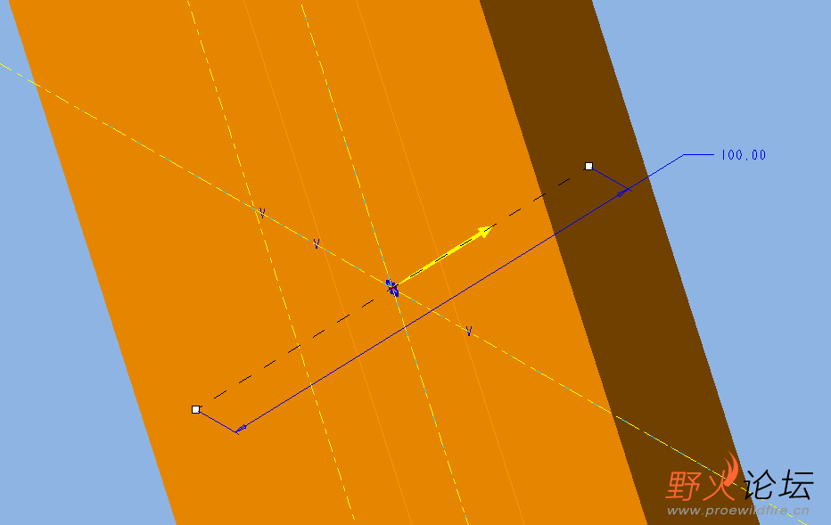

尺寸线的样式和字体在哪里配置
109
195
 楼主| 发表于 2022-4-12 09:58 | 显示全部楼层
绘制三维过程中的尺寸线和字体
109
195
 楼主| 发表于 2022-4-12 10:20 | 显示全部楼层
不是工程图里的尺寸线

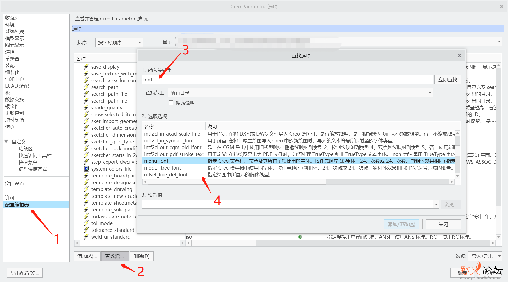

发表于 2022-4-12 11:18 | 显示全部楼层
准备-模型属性,和工程图一样设置即可,只不过一个在工程图,一个在模型界面
263
306
发表于 2022-4-12 12:07 | 显示全部楼层
文件——选项——配置编辑器——查找——输入font——选择合适的项目并设置
119
3610
456
5233
发表于 2022-4-12 12:15 | 显示全部楼层
model_detail_option_files 设置一下这个关联绘图配置就好了。或者单独的
