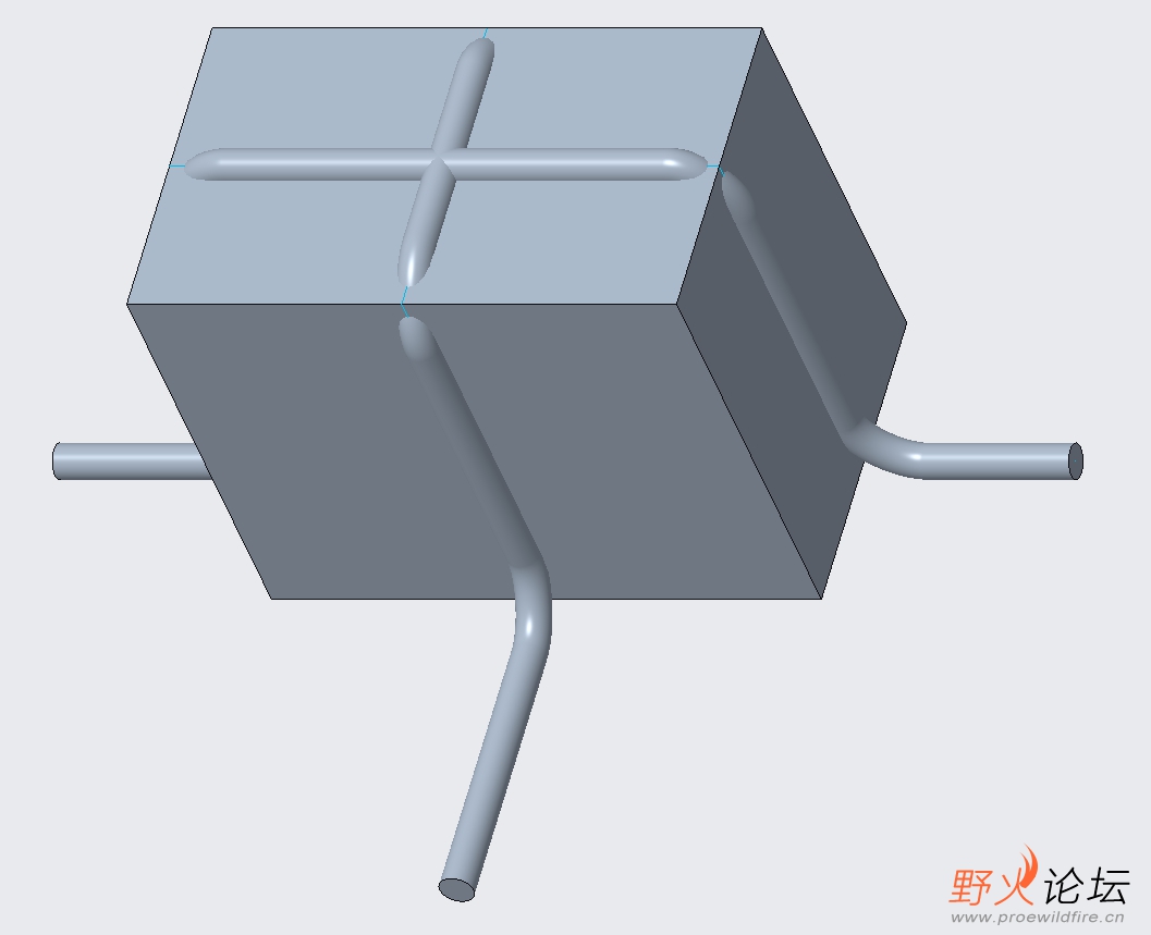

如图所示,请教各位大佬,在布线过程中,如何根据草图位置以及线缆的半径,自动避免线缆与线缆以及线缆与其他零件之间的干涉?
当需要调整线缆半径的时候,再去手动调整草图及线缆位置就显得繁琐,不知能否实现自动避免干涉?

试一下,设置草绘距离尺寸和半径扯上关系。这样,半径变了,距离也就变了。
例如:直线段距离侧面距离为2*R,这样,布上线材之后就是一个R。
(应该还要考虑最小的折弯半径)

不过不清楚线缆的半径在关系里的参数名称是什么。我试了试thickness,不过提示无效,将线缆直径设置为草图里的尺寸也失败了。
