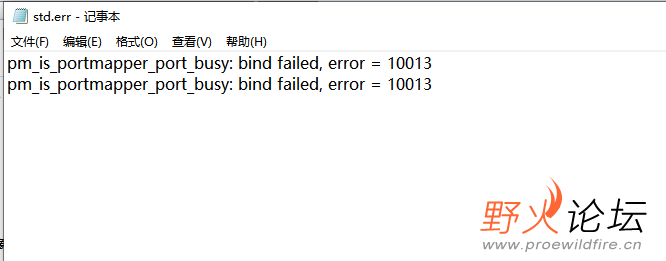

运行PTC错误日志如下:
pm_is_portmapper_port_busy: bind failed, error = 10013

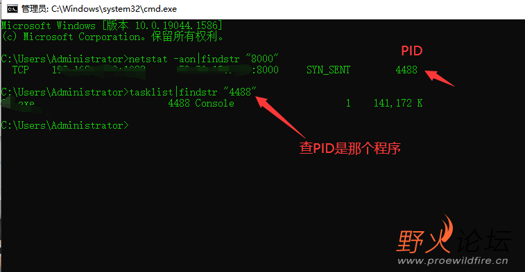

其二:这是端口8000被占用。
解决:
1,按WIN+R,在运行框中输入:CMD,点击确定。
2,在CMD窗口,输入:netstat -ano,回车,即可查看所有的端口占用情况。
3,在CMD窗口,输入:netstat -aon|findstr "8000" ,回车,查看指定端口的占用情况。
4,然后看到占用端口的软件的PID后,在CMD窗口,输入:tasklist|findstr "PID号",即可看到占用了端口的程序名称。
5、在CMD窗口,输入:taskkill /f /t /im 程序名称,回车,结束该进程。

lz,请教如何确定是8000端口被占用?应该每个人情况不一样吧?

 楼主| 发表于 2022-4-12 10:10 | 显示全部楼层
确实不一样,但我遇见这问题,我是这样解决的。你可有更好的方法解决,大家共同学习。

我也是有这个问题,但是用你的命令没发现8000端口,不知如何查找有问题的端口

在出现错误10013时查8000
