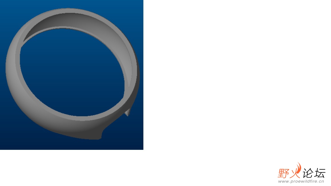

各位大神,求助,这种环形内侧倒扣如何处理?结构如何做?

看结构要求,
可以考虑两两个大斜顶(要适当修改产品结构)
这个是比较经济的做法

内缩模具

钟汉昌 发表于 2022-4-11 14:55
看结构要求,
这个是比较经济的做法
这种内侧可以适当做结构吗?

331824474 发表于 2022-4-11 16:33
这种内侧可以适当做结构吗?
参考内螺纹的做法。
有没有方案可供我参考下,感谢
https://www.bilibili.com/video/BV1S44y1t7AK/
B站随手搜的,要善于利用百度

内缩结构
发表于 2022-4-11 22:48 | 显示全部楼层
是什么材料,扣合量0.25mm内话可以强脱吧
