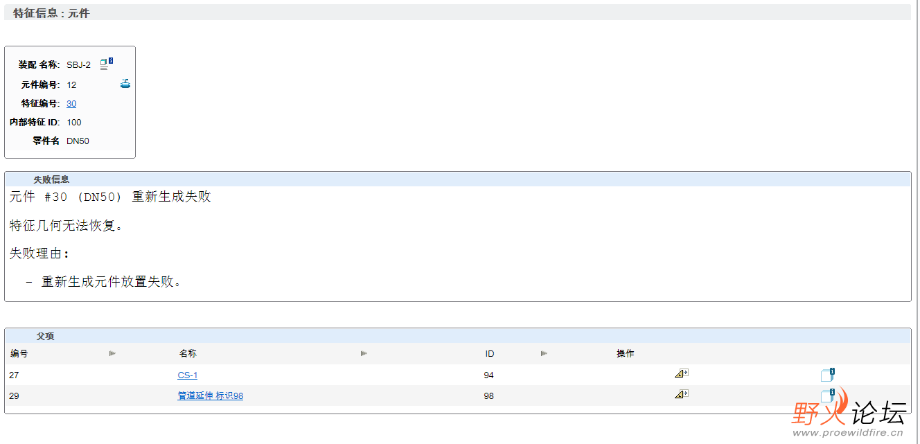

常规的装配建的标准件库不能用吗?
比如我原来做的弯头、法兰的标准件库,我对弯头、法兰等设置了坐标系和接入基准点后,就可以接到管路里了,但是关了软件再打开,这些管件就找不到了,搜索路径也设置好了,因为原来的常规装配都使用过,没问题的,是不是config文件需要设置?还是要想用,必须按照软件自带的管接头的设置方式重新设置呢?
有人给具体说说吗?
补充一个现象:
我打开我在学习管道设计的时候做的其他练习文件,调用的弯头、三通、变径(这些都是我自己建的标准件库,都根据管路调用的需要设置了坐标系和基准点)都没有问题,只有其中的法兰变红了,我也没有改什么设置啊?
法兰的调用如果不是管道设计的,我看了一下,没有问题,还都能正常打开。
再补充一个现象:
把插入管接头,调用法兰,正常装好,关闭软件,重新打开,发现法兰不能重生,此时如果再使用插入管接头调用法兰,就提示没有拟合接口,不能放置了。
第三次补充:我又试了一次我做外丝直接,也是用作终端管接头,一样是装上后,保存、关闭、拭除,再打开也是不能再生。我看了相关的教学视频,这种终端管接头就是定义个坐标系和基准点不就行了吗?为什么不能检索呢?

我自己找到原因了
我是在拷贝的别人的标准件库的基础上,添加了坐标系和基准点,单独打开标准件库的时候,各个型号里都能看到添加的基准点和坐标系,但是重新打开出现再生错误的时候,在组件里单独打开法兰,发现坐标系和基准点都不在。不知道为什么我会消失。
我又单独做了法兰的标准件,没问题了。
