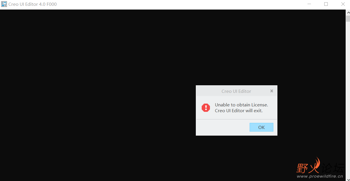

请问论坛内的大佬,在使用CREO UI EDIT时,又遇到如下问题吗,请问怎么解决

这不是没有获得许可吗?

感觉是没找到license,你设置创建环境变量试试PTC_D_LICENSE_FILE = license的完整路径》
