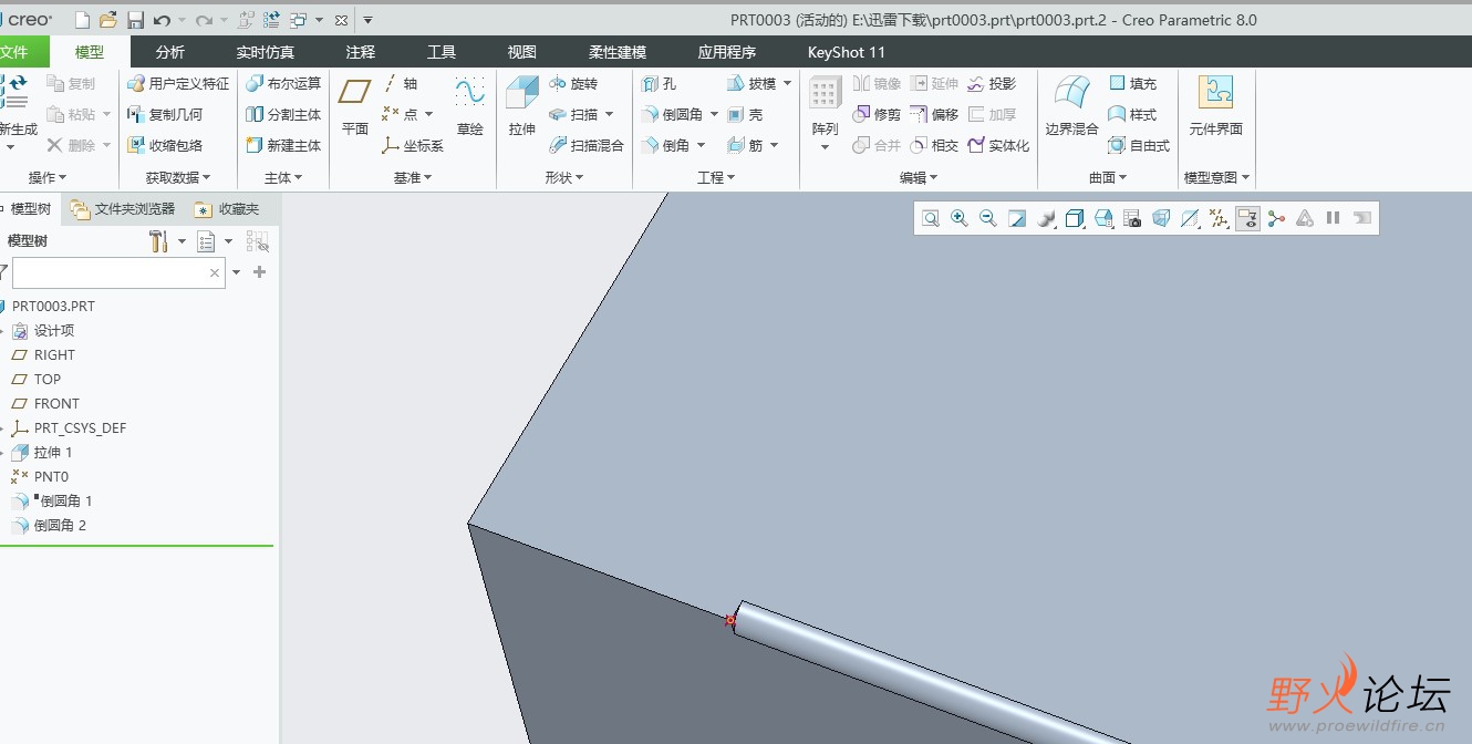

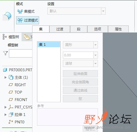

因7.0倒圆角的界面发生了变化,不像在3.0中可以选择过渡倒圆角时增加线段中的点,如图一。
图二为7.0的操作界面。如何设置?

 楼主| 发表于 2022-4-9 20:42 | 显示全部楼层
附上文档。

发表于 2022-4-10 11:42 | 显示全部楼层
是这样的吗
645
791

 楼主| 发表于 2022-4-10 20:45 | 显示全部楼层
是的,如何设置?
 楼主| 发表于 2022-4-10 20:48 | 显示全部楼层
为什么我的设置那个对话框是灰色的?没法选择。@小小小小鸟
159
215
发表于 2022-4-11 09:57 | 显示全部楼层
点圆角面,终止的地方点参考点
