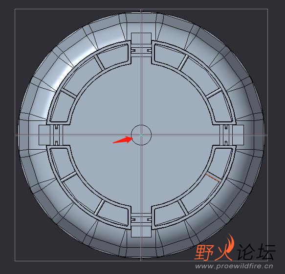

本人使用的是Creo5.0,不知道从什么时候开始(早前是没有这种情况的),用到拉伸,旋转等需要草绘的命令时,进入草绘页面,不进行任何操作,草绘中会自动增加1个点,这个点可以删除,而且不是每次都有,位置也不定,有大神知道是什么原因吗?

坐标

这个功能很重要,理不清,图非常非常容易炸

这是默认参考的坐标
