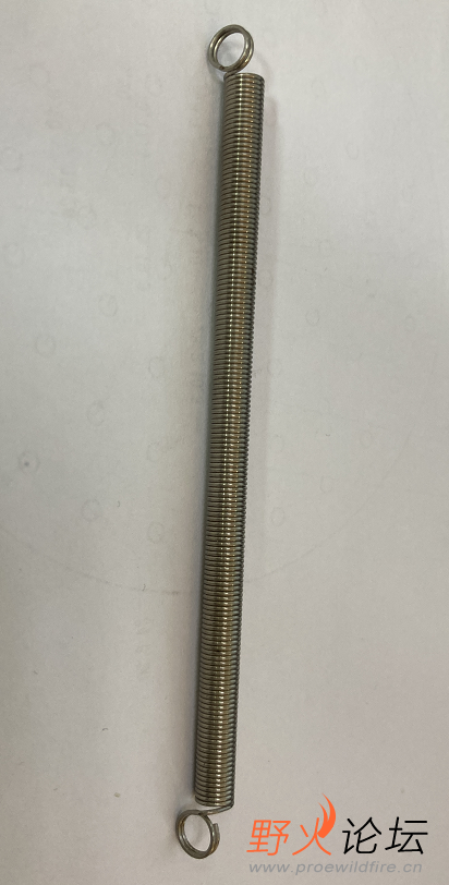

自己画了一下感觉不太完美,过度不平顺。按我的方法后期做不了绕性变化,请教一下大家有什么简单便捷的方法!

两圈弹簧用两个基准面做出来,衔接用曲线两端相切。扫描下即可

faa.PNG 搞了半天,应该可以吧
