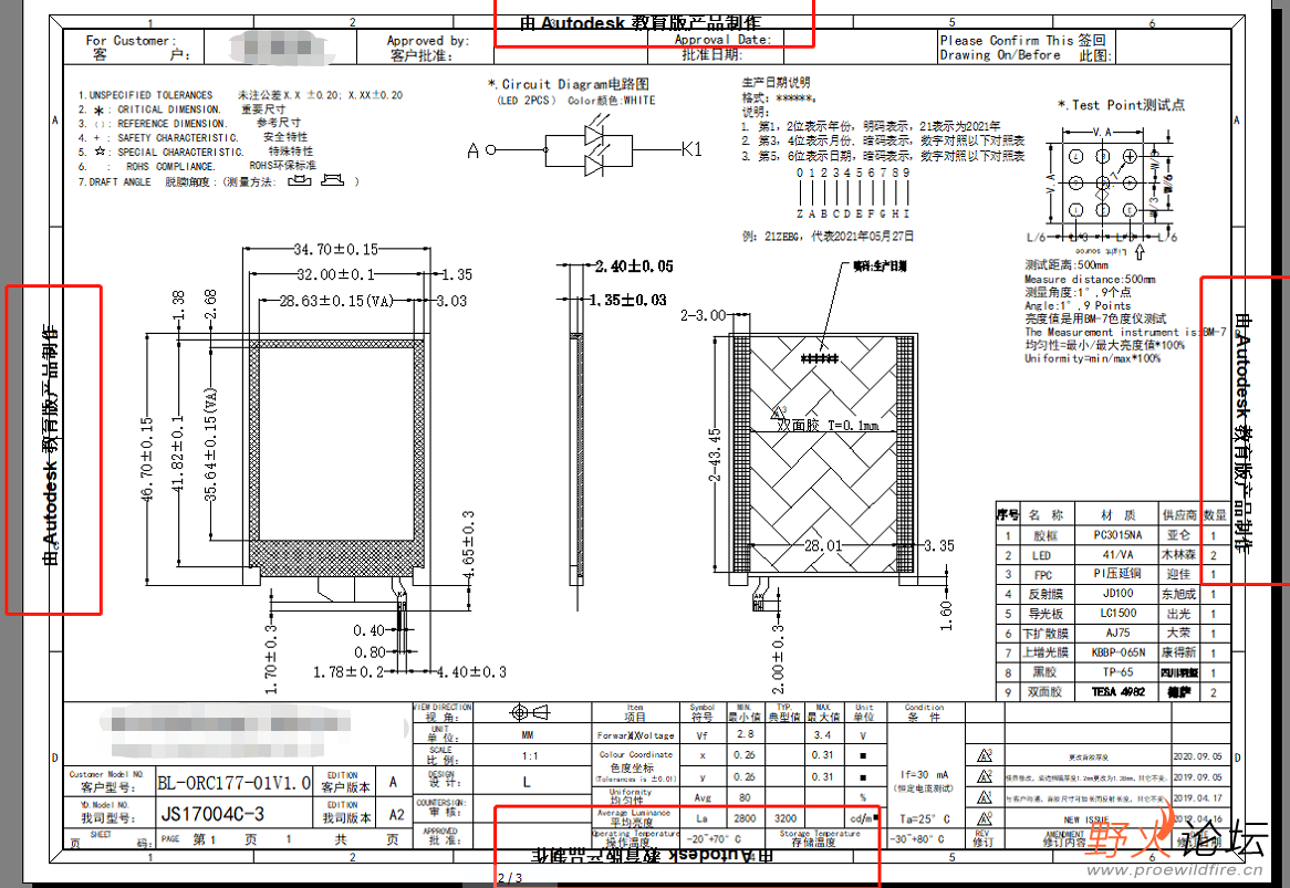

有哪位大神会把 AutoCAD 2007 除去 教育版

方法一:另存为dxf,再另存回dwg,教育版就没了。
方法二:工具~加载应用程序~启动组,添加附件的BladeR17.arx,以后就没有教育版了。
BladeR17.zip
18.17 KB, 下载次数: 24

强强强。
打印是没有,但打开还是有。
