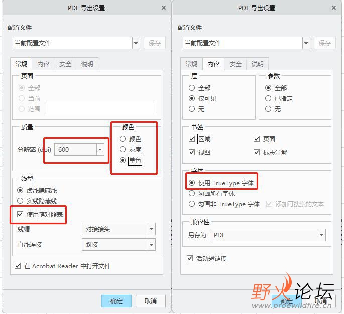

有各路大神可以说说这个怎么设置默认吗?每次导出PDF都要勾选一遍;非常麻烦!

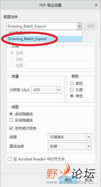

发表于 2022-4-8 19:42 | 显示全部楼层
输出选项选完后,命名如图中名称,保存在工作目录下,下次导PDF直接下拉选择这个配置文件就好了
