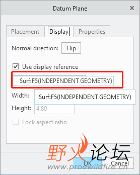

8.0創建基準面的時候,以前大小總是和整個模型那麽大,看的比較難受
現在終於可以自動默認參照物大小了。
能默認自动參考幾何大小的
datum_display_default referencesize
https://support.ptc.com/help/cre ... um_plane_size.html#

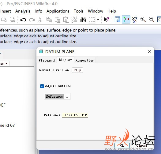

发表于 2022-4-8 16:29 | 显示全部楼层
这个是一直就有的功能吧,是你没有发现而已

 楼主| 发表于 2022-4-8 16:40 | 显示全部楼层
之前版本都是手动。8.0是自动帮你参照了
