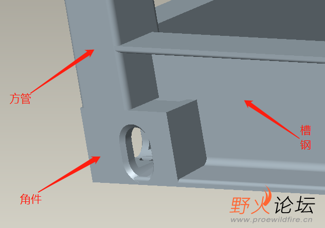

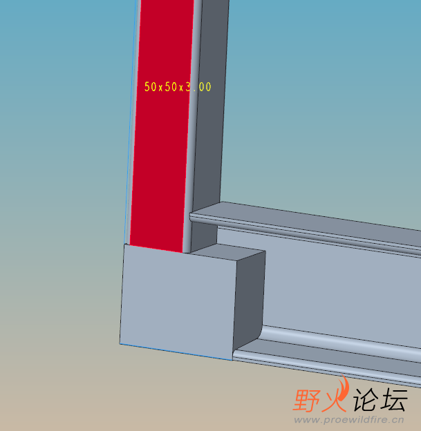

这是我自己练习的时候做的集装箱的框架,角件也是我自己根据查的资料自己凑合画的,我的问题我通过基本接头能让槽钢到方管的外表面,但是怎么把槽钢和角件交叉的部分去掉啊? 微信截图_20220408154011.png
非专业的小白,问题可笑,见笑!

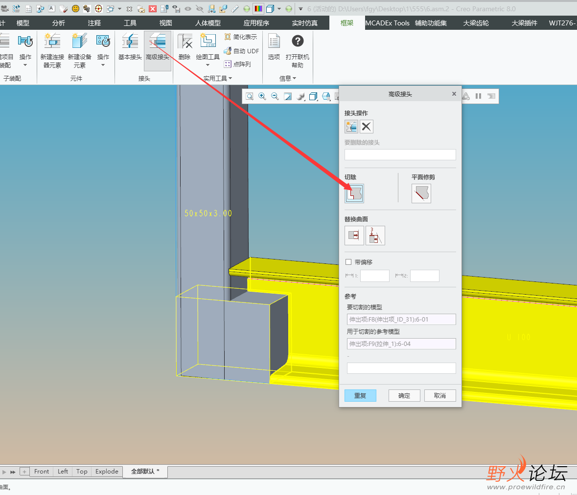

发表于 2022-4-8 16:58 | 显示全部楼层
高级接头,选要切割的元件槽钢和切割件角件
当然方通和角件交叉部分也可以用这个方法取出

 楼主| 发表于 2022-4-9 08:20 | 显示全部楼层
因为实际上角件不是实心的,我按您这个方法也做过,可能是因为我这个角件上表面上也有一个空洞的原因,不能做成想要的切割形式。是把角件实体部分占据的位置切割了,不是沿着外表面切割的。
非专业的小白,问题可笑,见笑!

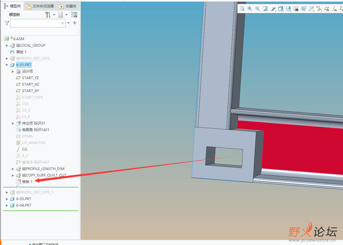

发表于 2022-4-10 00:35 | 显示全部楼层
sghooo 发表于 2022-4-9 08:20
因为实际上角件不是实心的,我按您这个方法也做过,可能是因为我这个角件上表面上也有一个空洞的原因, ...
多出的用柔性移除好了,这样不会影响尺寸。灵活使用。关键要保证切除的型材,长度规格正确,自动生成
678
844
 楼主| 发表于 2022-4-10 08:28 | 显示全部楼层
您的意思是要使用柔性建模的功能?
我是个非机械专业的小白,看来又得学学柔性建模了
