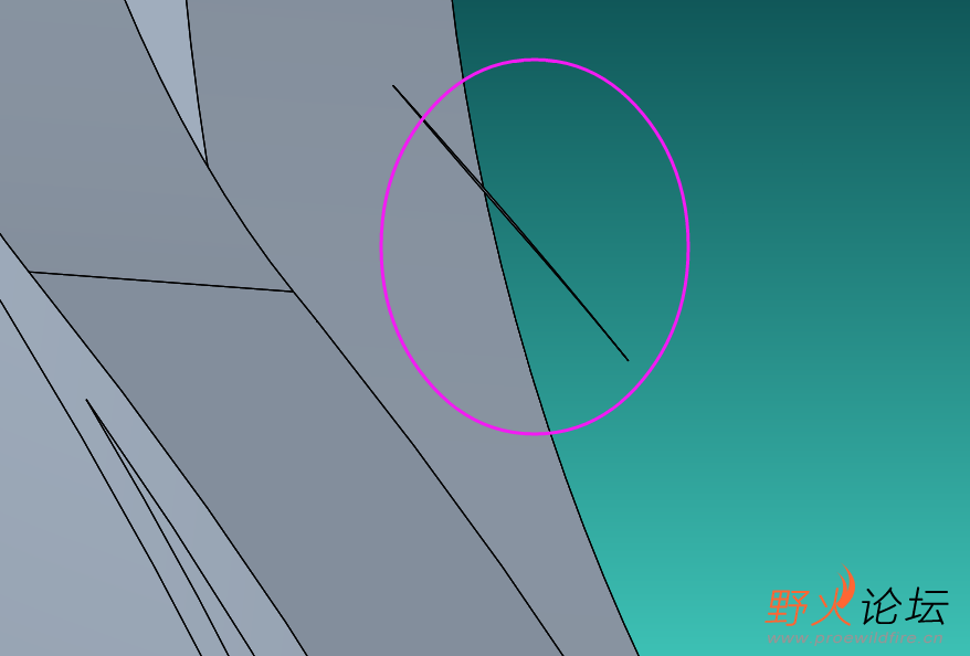

有没有人知道这个是咋回事啊 ,多的这个零件打开来就是个小曲面   哪来的都不知道,
这个是原始图档
这个是原始图档
转好后打开成这个样了 微信图片_20220407173416.png 多出了一个组件 且组件下面的零件也被改名成1-1之类的了   1-2的那个就是多的 ,打开来就是一个没啥用的曲面

实际试验了一下,吧这个零件单独打开后保存STP后 也是一样自动被弄成组件了

那是因为你的零件有1个以上的单独的分离的物件

哎 这个就有点麻烦了 上千个步骤  都不知道是哪个了
